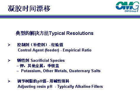

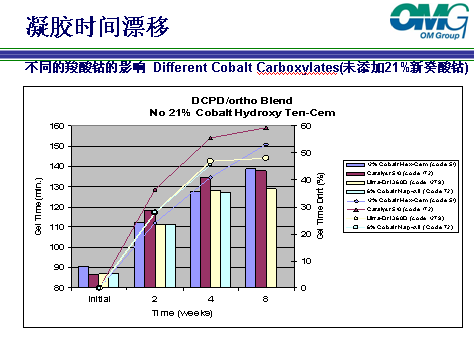

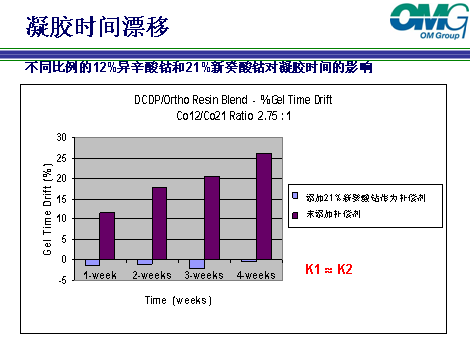

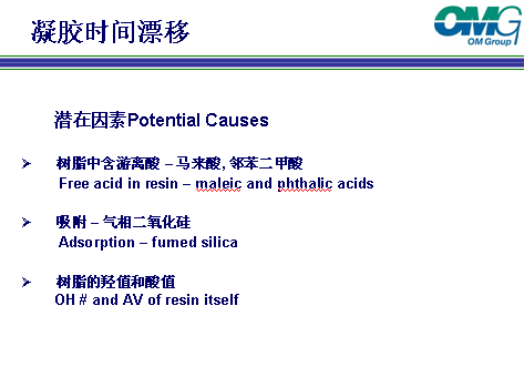

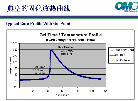

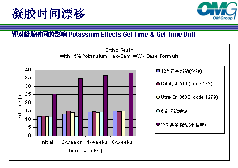

文档挺大的,截了几个图大家看看:
 楼主| 发表于 2010-1-14 16:18:05 | 显示全部楼层
现在是实验数据

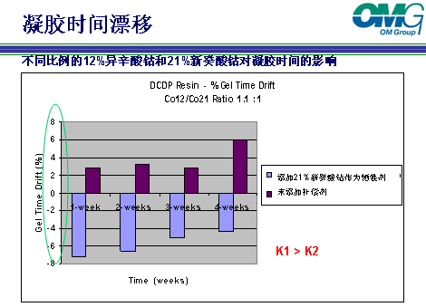

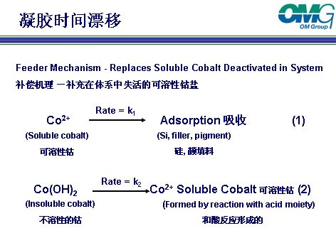

 楼主| 发表于 2010-1-14 16:20:08 | 显示全部楼层
最重要的东西来了,为什么大家都要用钾。
