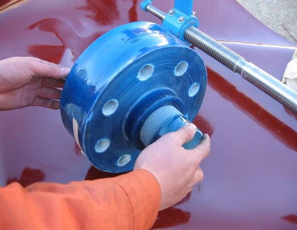

“FLANGE FACE ASA-1500(凸缘联轴器?)”
楼上沈辉同学的“凸缘联轴器”就是我们所说的法兰,见下图:
