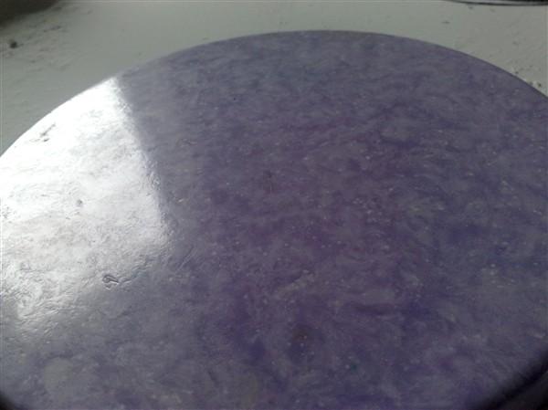

压出的产品表面有桔皮现象,是什么原因,请大侠帮助

从图片上看你的材料没做好。铺层方式也有问题,压制时空气排不掉。压力不够。
不知你的模温是多少。

上模140度,下模145度,制品厚度10mm

厚度十毫米的产品,模温太高了,不知楼主的制品面积多大,要看产品表面,应该是压力偏低了,你可以试一下,上模135度,下模130度,保压十分钟,适当增加成型压力
