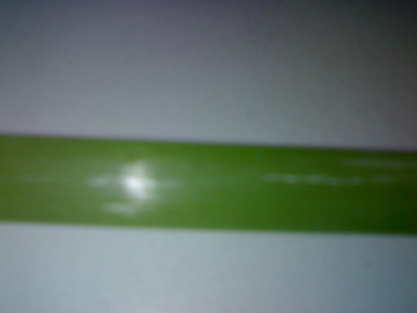

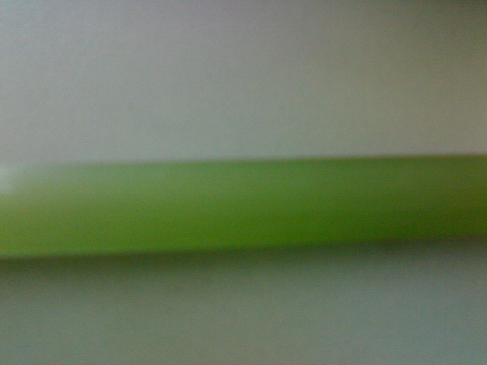

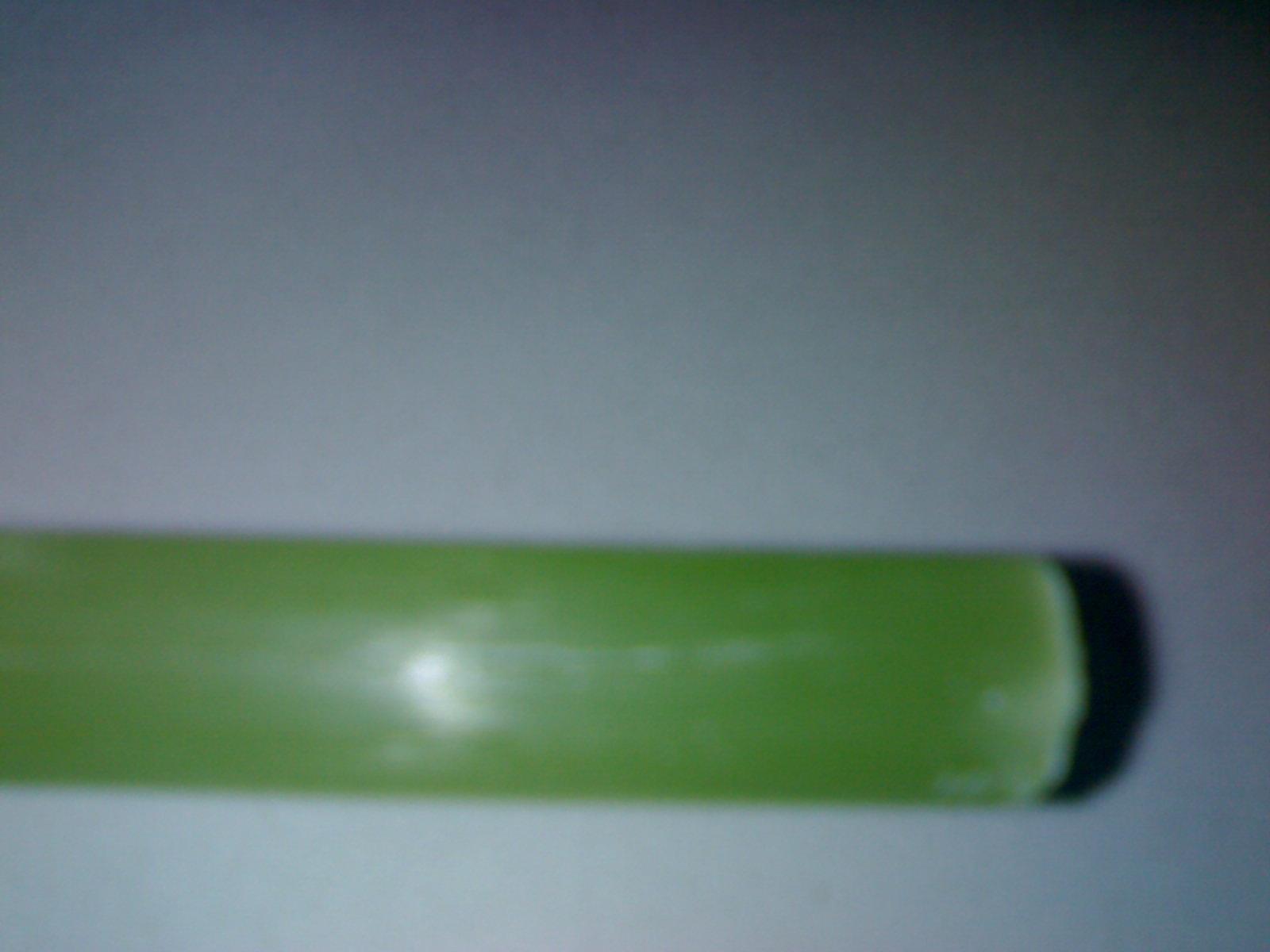

20100331286.jpg 20100331285.jpg 20100331284.jpg    三区温度 90  130  160
拉挤速度 95
拉12个的棒子
经常出现棒材拉出后出现白色粉末,类似结皮,如果拉的时间长的话,模具的后端能明显看出有结皮
还有 棒材拉出后表面不光滑,就像用针划过一样
谁有经验能帮帮我呀
发表于 2010-4-1 10:38:27 | 显示全部楼层
纱含量多少啊?估计纱含量不够
发表于 2010-4-1 11:51:19 | 显示全部楼层
温度低,速度快
 楼主| 发表于 2010-4-1 15:35:02 | 显示全部楼层
应该Re:环氧拉挤遇到问题求助各位大侠
引用第2楼liu780813于2010-04-01 11:51 AM发表的  :
温度低,速度快
请问 温度应该提高到多少合适?
速度降低到多少合适
我现在只用的1890专用脱模剂
没有用蜡
纱含量现在是80多
发表于 2010-4-1 15:52:59 | 显示全部楼层
Re:应该Re:环氧拉挤遇到问题求助各位大侠
引用第3楼人参娃娃于2010-04-01 03:35 PM发表的 应该Re:环氧拉挤遇到问题求助各位大侠 :
请问 温度应该提高到多少合适?
速度降低到多少合适
我现在只用的1890专用脱模剂
这个要自己试,要想快速解决,打邓海岸电话!

发表于 2010-4-15 19:04:24 | 显示全部楼层
我也也到过这种情况,也不清楚是什么原因。初步分析认为是温度太高所致,表面的固化了,内部还没有固化,膨胀摩擦导致表面固化的部分变成了粉末 [s:7] ,但是还是无法弯曲解决!
发表于 2010-6-11 15:04:03 | 显示全部楼层
速度过快,三段温差再小
发表于 2010-6-23 22:15:16 | 显示全部楼层
这种白点应该是贫胶区或胶槽中的老胶渣裹进去了,在拉挤中出现这种现象很正常,检查发现后将其切除即可。
