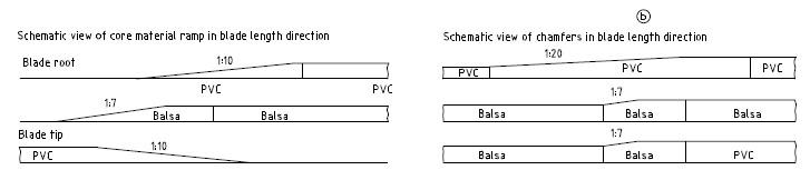

PVC芯材不同厚度之间要有倒角过渡,而倒角比例的大小与受到的剪切力是怎样一种关系?是倒角越大越好吗?请高人指点[s:2]

1楼好像说的是壳体的芯材,我想知道 腹板上不同厚度PVC之间倒角是否越大越好?为什么? [s:2]
发表于 2010-4-26 11:00:35 | 显示全部楼层
倒角越大 应力在几个点越集中  在高交变载荷下容易引起结构失效

倒角的作用一般有3点吧
1、杜绝截面突变,降低应力集中,防止疲劳失效
2、减小倒角比例,增大过渡平顺度,避免玻纤弯曲,杜绝褶皱致命缺陷
3、杜绝突变拐角架桥,出现树脂聚集区,形成局部放热严重,烧坏芯材,甚至造成局部产品缺陷
另外,一般是复合层越厚的地方比例越小,并且和截面高度差有最直接的关系

引用第7楼ktking于2010-04-26 08:30 PM发表的  :
倒角的作用一般有3点吧
迷糊...
1.是否做过疲劳,几百万次的,失效分析数据有没
2.超过多少mm的富树脂层会烧坏芯材;Balsa的耐热多少?PVC多少?
不会就得问,装明白可不行
发表于 2010-5-2 16:36:19 | 显示全部楼层
1. 无国内外疲劳测试数据(国外数据保密,国内暂时还没有数据),与国外技术人员讨论,确有截面突变引起疲劳失效问题。
2. 树脂富集放热温度升高情况与加热及外界等工艺条件相关,无法确知。Balsa耐高温,PVC在90°以上开始出现尺寸上的明显变化。
个人认为7楼说的已经比较全面。若有更明白的,还请不吝指导啊。
