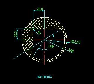

成品产品如图,要求拉挤成型,一般的环氧树脂和玻璃纤维,因为壁厚太薄,之间有加一层增强的毡,毡要分布在中间,。现在的问题是,如何将毡导入,模芯如何定位?浸过的玻璃纤维要分布在毡的两边,具体位置没有关系,如此的壁厚用拉挤强度是否够?多谢高手们指点。

你怎么不介绍一下你是想做什么东西的呢。看你那歌图可以用真空吸塑成型

我真的不知道是什么东西,我是设备和工装的,老板才交给我的做的,真空吸塑我们公司就没有用过这个工艺啊。我们只有拉挤成型的,不过还是谢谢你。

楼主的产品除了尺寸参数外,没有其他的信息,也就无法知道拉挤工艺能否满足。

前辈们见过类似的产品吗?我老板好像很保密的样子,多问也不说,只说拉挤成型,在中间加布,叫我设计工装的。我们公司主要生产绝缘子,电缆附件,芯棒等产品,在行业内也算小有名气。就我观察,拉挤棒的工艺设备都是上世纪的,显得有些落后,我以前没有接触过复合材料这一块,只能按以前的工艺设备去设计。形状规则的产品还可以,像这样的真是难住我了。

型腔并不复杂,只要做预成型就可以解决毡导入问题,也解决了模芯定位问题。

并不复杂,跟拉元管差不多,主要是纱要分布好,导毡不是问题
