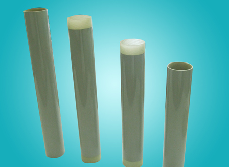

缠绕管外壁能做的漂亮点吗?用户感觉外面看起来太丑,有什么办法让外表面漂亮点吗?也好买个好价钱。

目前是个什么样子,怎么个丑法,讲讲清楚,可要提建议啊!

用表面毡吧。
聚酯的会效果更好些!
表面光洁 防腐 等作用

缠绕圆管做外观用无心磨,外观相当美好。效力高成本低

就是缠绕完管后,外壁缠聚酯薄膜,由于加了炭黑是黑颜色的管,管外壁的缺陷特别明显。

按4楼说的处理,再拉一层底漆和一层面漆,非常漂亮,非常!!!

无心磨加漆,效果很好,机加工也可以,就是成本高些
