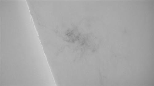

各位师傅,这是SMC压制平板时出现的情况:板子边缘很多地方都出现黑色类似黑烟的现象,
是什么原因造成的呢?应该怎么解决啊?
注明:排除生产时引起的 ;填料全是AL(OH)3排除填料脏的问题。

 楼主| 发表于 2010-5-11 16:54:53 | 显示全部楼层
引用第1楼moslem86于2010-05-11 02:05 PM发表的  :
片材什么颜色?
片材的增稠情况如何?
模具表面情况如何?
压制其他片材时是否出现过类似情况?以上问题搞明白答案就出来了
片材为白色,增稠测试 76533  95736  111e3  121e3    130e3     136e3      142e3每隔5分钟测一次。
模具表面没什么问题,压制其他的产品都没有这个情况 压制面积 下料方式都试过了

模具没有电镀,材料流动时玻纤和模具表面摩擦引起的黑纹。

还非钛白的颜料硫化锌试一下,因为钛白粉的硬度很高在压制的过程会磨损模具造成铁粉的脱落引起制品表面的雾影。一家之言不妨一试,钛白粉的莫式硬度为6.5,硫化锌的莫式硬度为3。
另外,硫化锌也不会像钛白粉那样损伤玻璃纤维,更能保证产品体系强度。
发表于 2010-5-26 17:53:52 | 显示全部楼层
是不是模具局部温度太高,树脂受热分解
