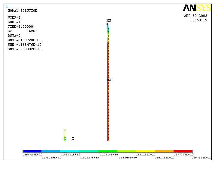

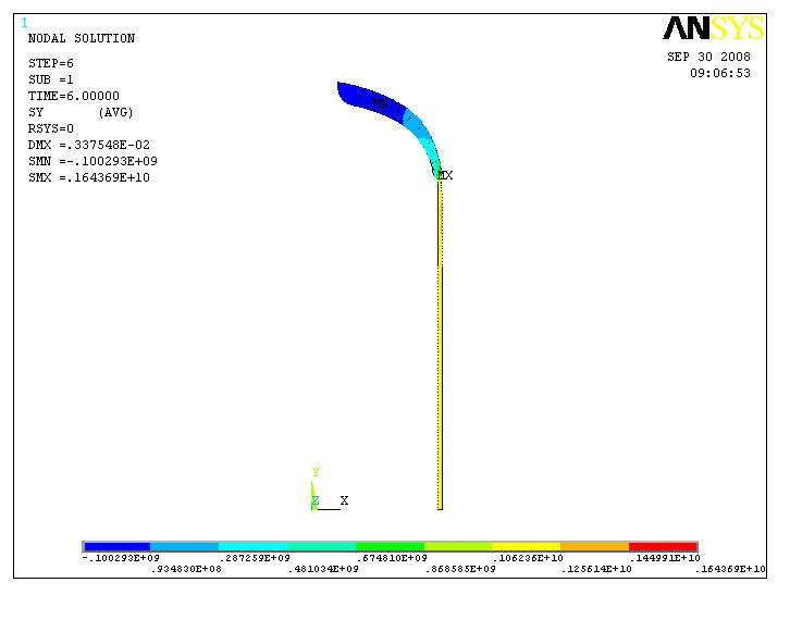

以下是我早期做的一个分析。对于碳纤维,其单向板强度一般能够发挥到2750MPA以上。
碳纤维环向层应力(Z方向)
碳纤维环向层应力(Z方向)
这是在爆破压力下环向缠绕碳纤维应力
碳纤维螺旋层应力(Y方向)
碳纤维螺旋层应力(Y方向)
这是在爆破压力下螺旋缠绕碳纤维应力
请大家注意相关的纤维铺层方向,在以Y轴为对称轴下,环向缠绕层就是Z,螺旋缠绕层就是Y
