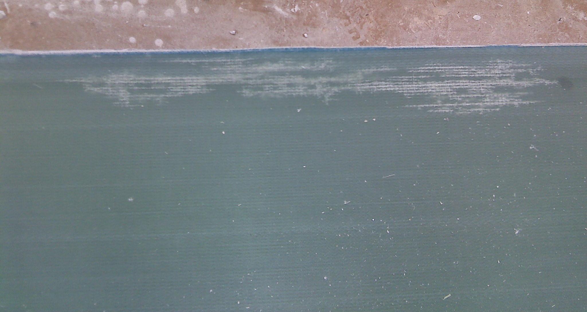

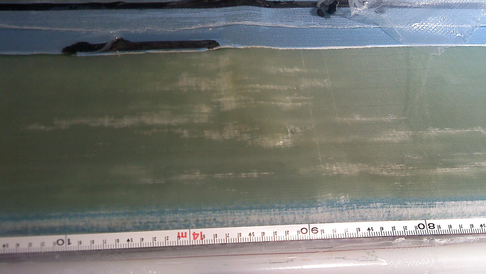

F:\云南之行\41SCS10003主梁成型后,总有多多少少的发白,不知是为什么,请教各位大侠

浸润不好,成因较多。
发表于 2010-6-14 14:51:37 | 显示全部楼层
基本判断属于浸润不良
看不到工艺过程无法断定原因
另外,上图从图面看存在褶皱,此主梁基本报废
发表于 2010-6-14 17:05:38 | 显示全部楼层
漏气加鼓包,基本完蛋。
发表于 2010-6-15 09:11:07 | 显示全部楼层
切了吧
发表于 2010-6-15 09:32:09 | 显示全部楼层
褶皱的高低有限度 可以根据设计。看看能否解决。
楼上的哥哥们啊!  直接报废钱可就海了去了。
褶皱和铺布以及固化有很大的关系。  发白的话可能郊野中的气泡或者局部的吸住影响较大。  可以探讨!

发表于 2010-6-16 00:16:03 | 显示全部楼层
漏气或是树脂、喂料管中的气泡。。。。。
发表于 2010-6-16 13:41:22 | 显示全部楼层
可能固化不完全,脱模太早!
