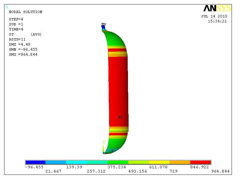

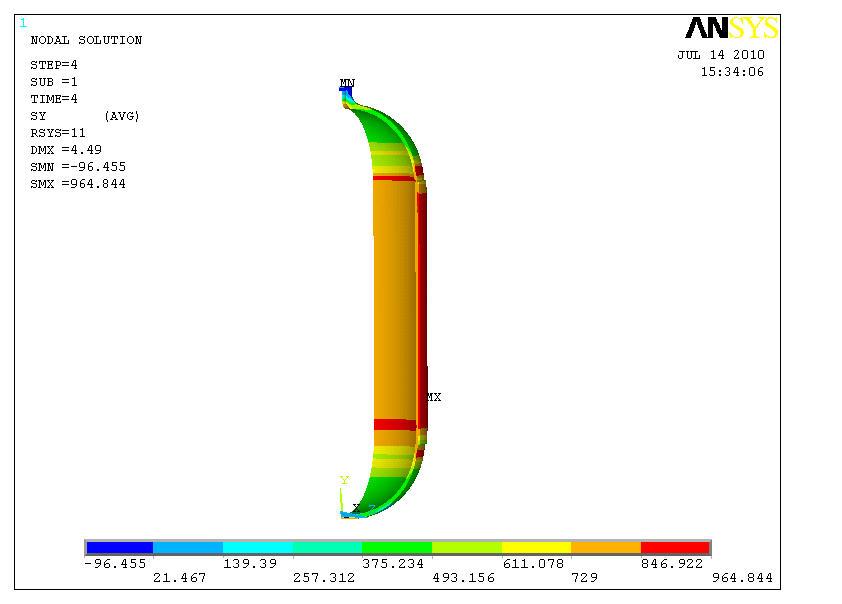

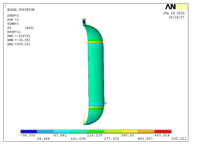

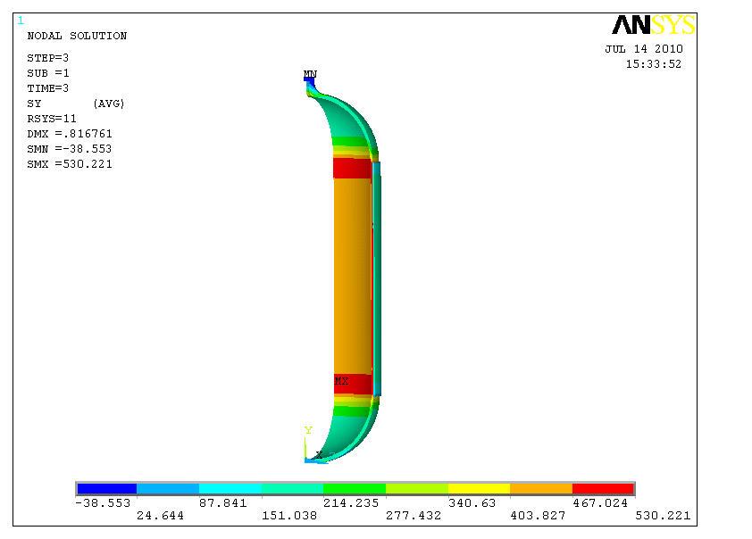

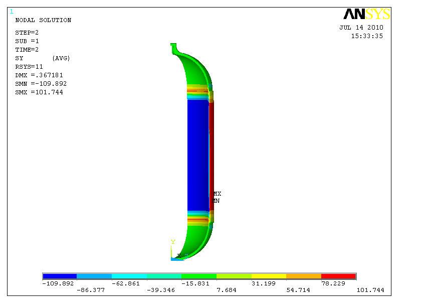

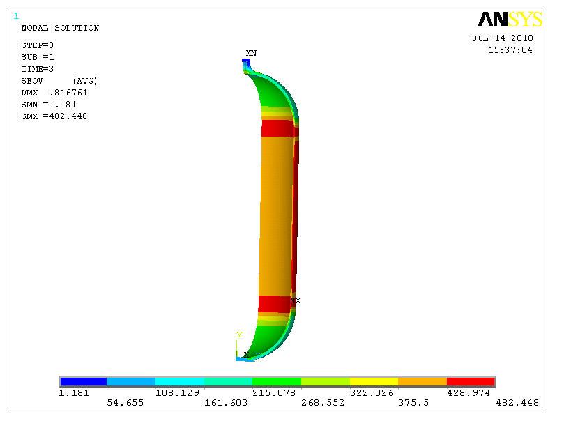

这是我做车用压缩天然气缠绕气瓶有限元分析,是3D建模的。

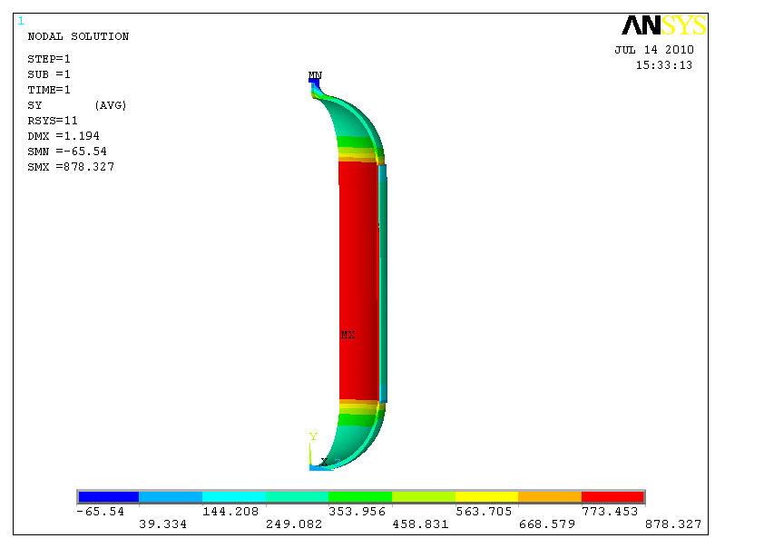

一、自紧压力下气瓶周向应力

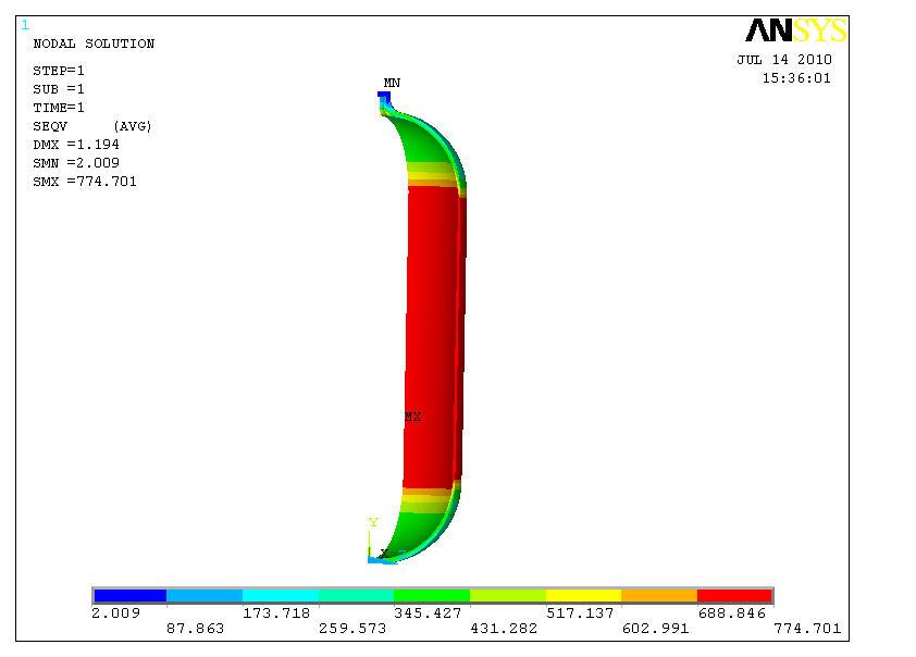

    自紧压力下内胆VMISE应力

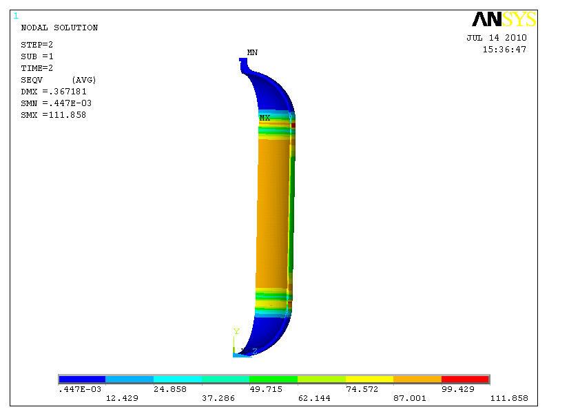

二、零压力下气瓶周向应力
    零压力下内胆VMISE应力

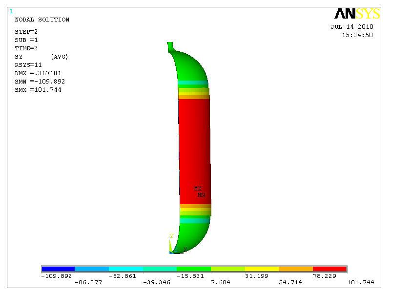

三、工作压力下气瓶周向应力
    工作压力下内胆VMISE应力

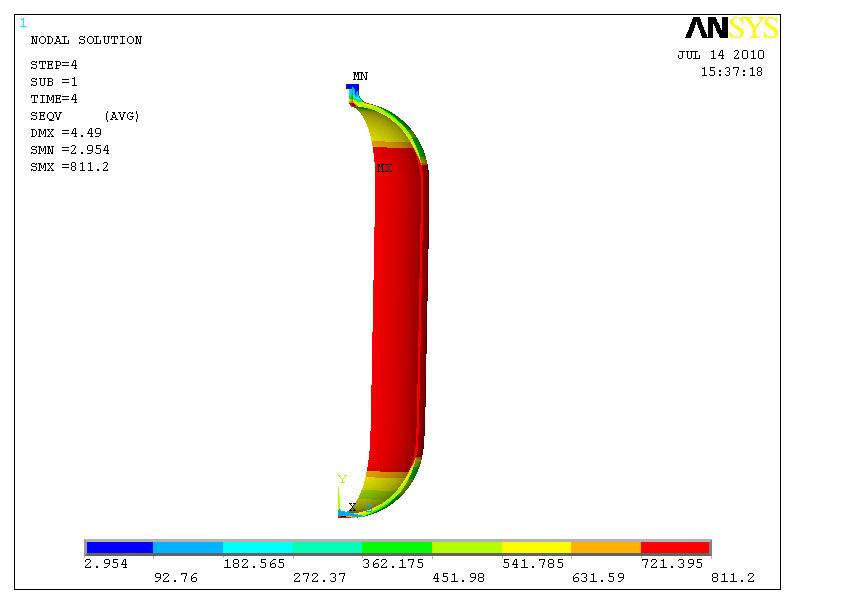

四、最小爆破压力下气瓶周向应力
    最小爆破压力下内胆VMISE应力

太强大了,我正在学习气瓶的有限元分析,无头绪啊
发表于 2011-11-15 10:17:45 | 显示全部楼层
版主啊,这个气瓶是怎么建模分析的,指点一下,要做气瓶分析看那本教材比较好,我是初学者,公司是做气瓶的。
 楼主| 发表于 2011-11-19 14:10:26 | 显示全部楼层
没有现成教材,请先学会基础,然后再上网搜索相关的论文,一点一点学着建一个.开始是痛苦的.等一个完成了就可以按照模板套用了.
发表于 2011-12-14 09:15:08 | 显示全部楼层
请教版主一个问题,缠绕张力是如何递减的,怎样计算?刚开始学缠绕,版主多指教
 楼主| 发表于 2011-12-26 14:20:38 | 显示全部楼层
缠绕张力呀,实际意义并不大。一些论文上说的也是纯理论的东西,因为实际表面有胶,所以张力是没有实际那么大。效果也没有实际那么明显。所以你无视他就好(当然,张力必须要有,但只要保持均匀的张力就OK。)如果确实你缠绕的东西太厚,那是有些影响的。但我觉得,前面如果张力太大,小心你连纱都拉不动。哈
