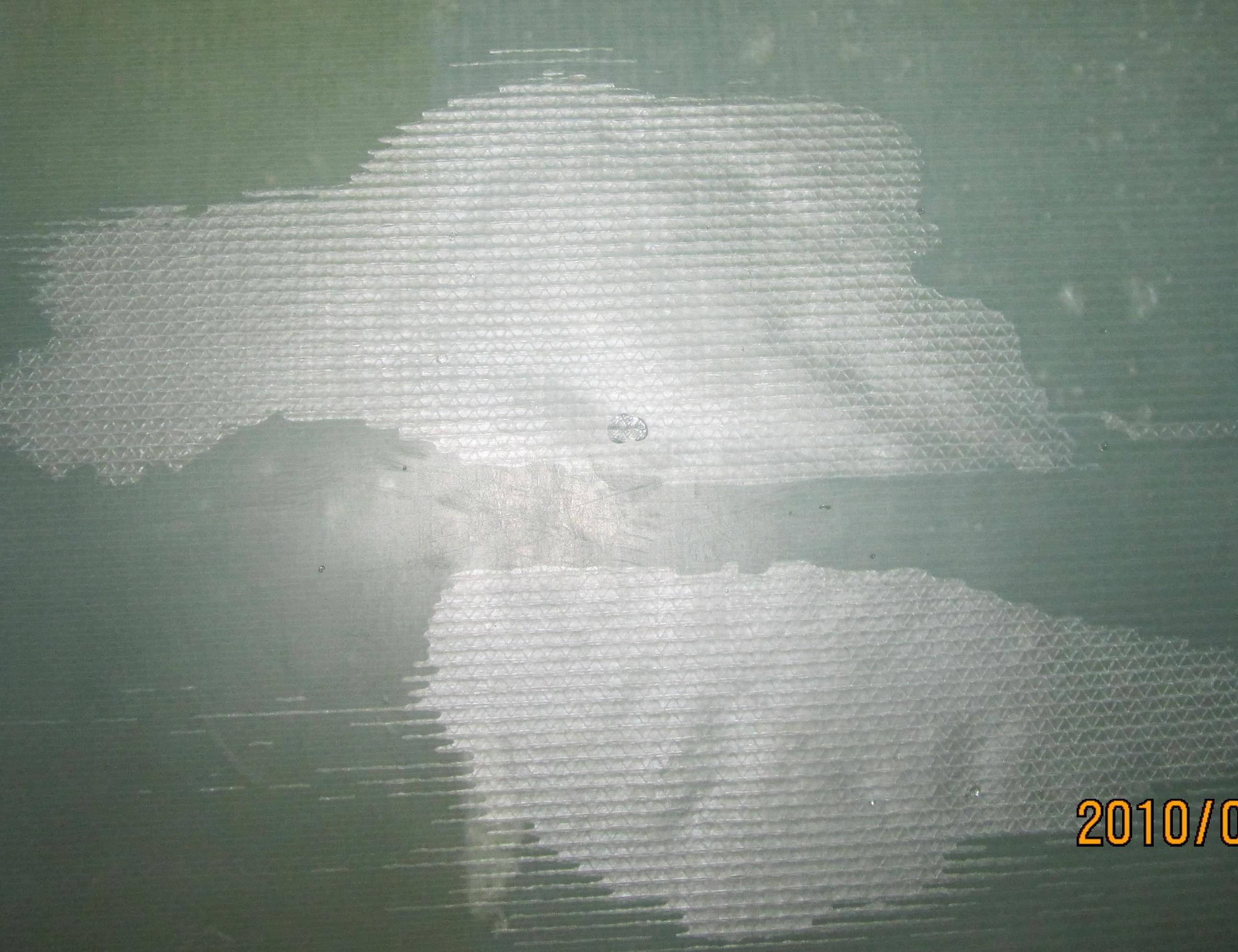

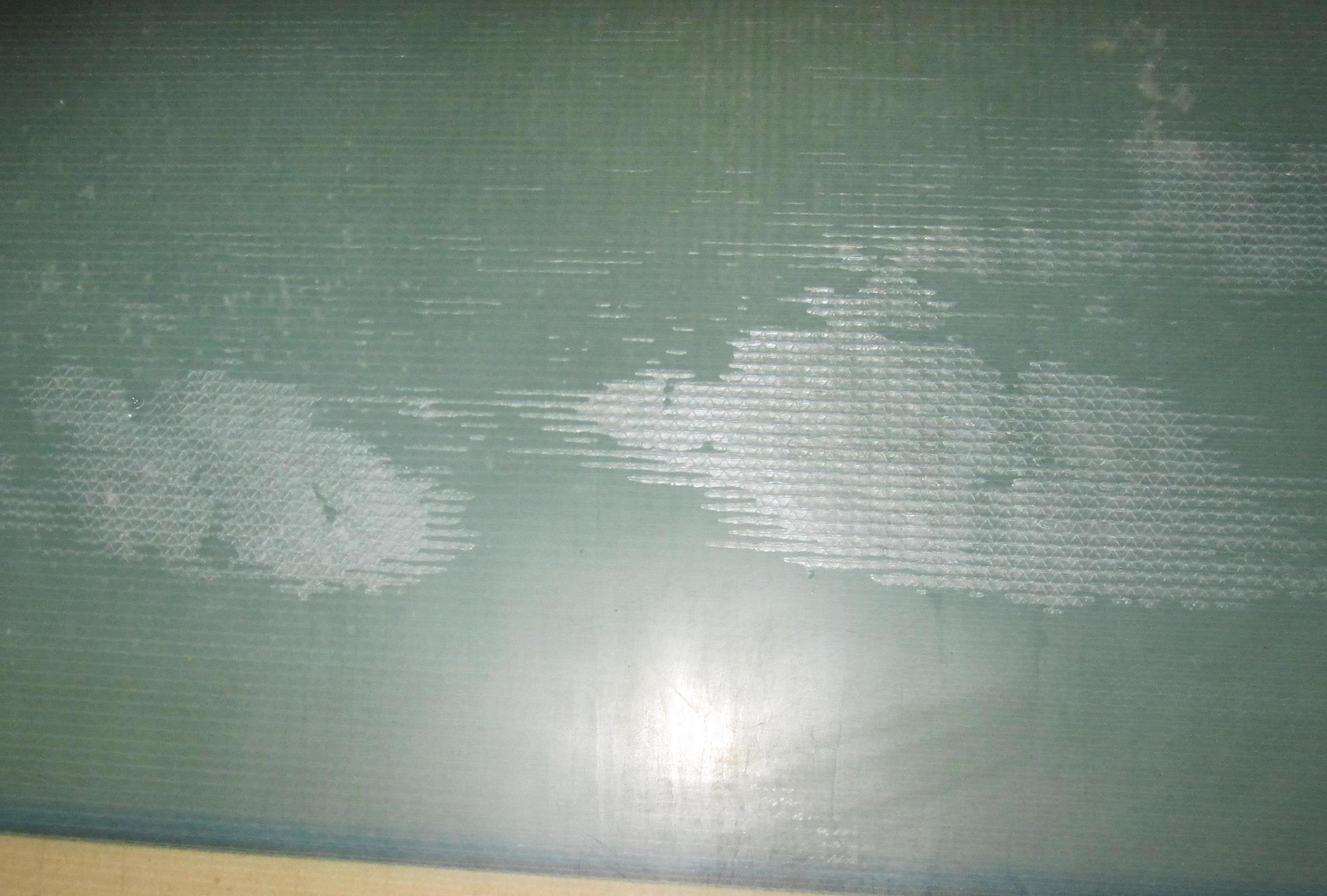

最近几片刚刚出现,主梁下有两 层布,将发白区域打开后,发白层位于两层玻纤布之间,并不位于连续毡上面。并且两层布都已经浸透。请各位大侠指教,谢谢

模具相应位置存在傻眼或者漏气,仔细寻找一下!个人愚见,望大虾们顶起来!
发表于 2010-7-31 20:32:08 | 显示全部楼层
靠这几个照片很难分析
建议从制造环境入手找原因
云南个旧也只有个SANY的厂
SANY的模具也确实是大问题一堆,不过个人认为这样的现象不像模具原因引起的
主管分析有可能是油性污染,只是有可能
请楼主细致讲述此问题所呈现出的所有规律性现象
发表于 2010-8-5 20:49:00 | 显示全部楼层
个人感觉是漏气
发表于 2010-8-6 17:35:24 | 显示全部楼层
突然想起来,这个现象不是发生在模具分段的接缝处吧?
发表于 2010-8-8 23:58:40 | 显示全部楼层
赵总你就四处败坏三一的名声吧
发表于 2010-8-11 21:47:56 | 显示全部楼层
考虑一使用的辐材,连续毡、导流网等,不因该是漏气,模具温度、灌注速度都要考虑
发表于 2010-8-13 16:42:18 | 显示全部楼层
导流网、连续毡需要考虑,对模具该区域情况、玻纤情况(含水率)也要考虑。一项项排除吧!
发表于 2010-8-14 11:50:23 | 显示全部楼层
可以肯定的是这不是模具漏气造成的,一般来说漏气的话肯定会伴随着半干纱的
也可能是玻纤的含水率太高,但是从图片干纱位置来看主要是在SC的中间区域,这个可能性也不高
最有可能的问题就是灌注速度了,请楼主要想想最近你们在灌注时候的树脂温度,树脂黏度怎么样,连续毡等材料有没更换
如果都没问题,那最怀疑的就是操作人员在开SC两侧的主喂料管没按标准操作提前开LE的喂料管造成主梁下面的灌注包抄。
呵呵,以上都是我胡乱猜测的,希望不会对你造成困扰[s:1]
发表于 2010-8-14 23:19:30 | 显示全部楼层
楼上分析还是比较可靠,楼主要是比布管图贴出来,大家都能帮你分析了
