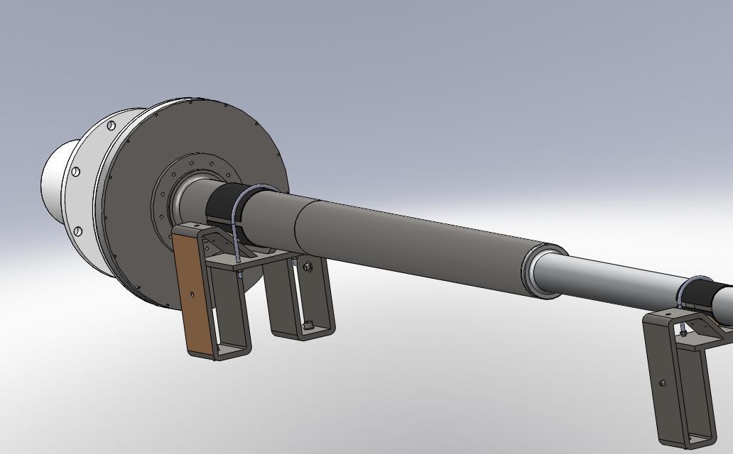

请高手指点,这个是什么工艺,如图

发表于 2010-8-6 11:08:22 | 显示全部楼层
兄弟看了你的产品图纸应该是模压的制品,SMC,但是BMC也可以做,就看你的技术指标了。
发表于 2010-8-6 13:42:21 | 显示全部楼层
应该不是SMC或BMC的,这种结构做出来强度没法保证
 楼主| 发表于 2010-8-6 16:28:57 | 显示全部楼层
客户想做SMC的,请可以做的厂家跟我联系,模具费用和成品价格。我的联系方式:guoyong685@yahoo.com.cn
发表于 2010-8-6 17:56:29 | 显示全部楼层
SMC成型有多种材料可以选择,客户要求做SMC肯定有他的道理。
发表于 2010-8-6 22:14:47 | 显示全部楼层
请问下这个是不是用在污水处理方面,好像我们公司做的水射器
发表于 2010-8-8 16:27:59 | 显示全部楼层
你这产品可以用拉挤和模压相结合

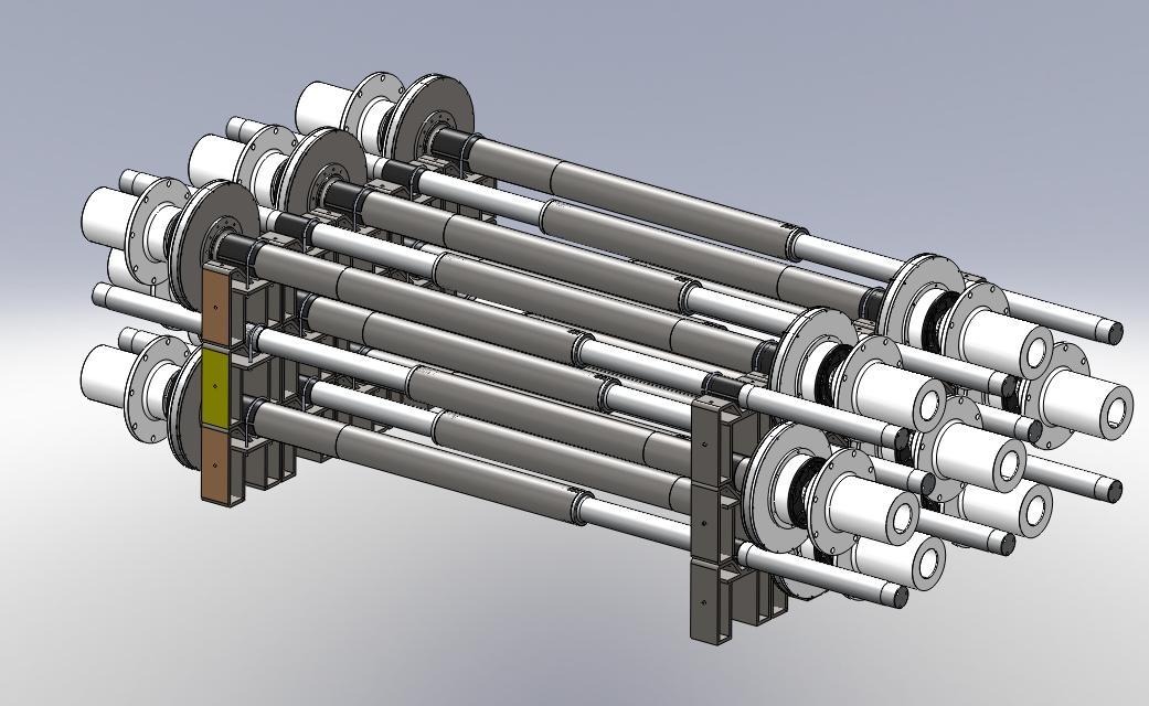

 楼主| 发表于 2010-8-11 09:27:41 | 显示全部楼层
"请问下这个是不是用在污水处理方面,好像我们公司做的水射器"
不是污水处理,是用于做支架的,你看图上显示,在运输途中,防止轮轴滚动,到了目的地就不要了。
