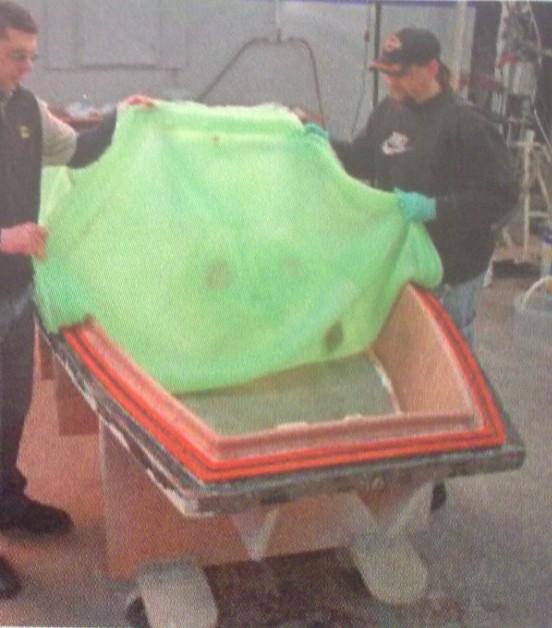

这个标题有点噱头,为了吸引大家的眼球进来看看。
提到做叶片,大家的感觉就是脏乱差,每次都会产生一大堆的垃圾。
像我们所使用的真空辅材,往往都是一次性的,用过就扔了,处理垃圾的费用也是一笔不小的开销。
所以现在有的厂家就开发可重复使用的真空辅材,例如之前就有的硅胶的Ω管,最近看到有可重复使用的有机硅真空袋。
相比于传统的真空袋和Ω管,单买价格肯定比较高,但是它的优势就是重复使用,如果次数够多,折合成每次的单价比一次性材料低,那样成本就降下来了。
另外一方面,也可以减少垃圾的产生,降低垃圾处理费用。
不知道大家对这个是怎么看,欢迎踊跃发言。
下面上图。。。

辅助材料重复利用真的很难,尤其是叶片制作
发表于 2010-8-7 13:55:30 | 显示全部楼层
英国公司的,国内有代理的
前期成本很大
国内还没有用的
工艺不成熟呢
不过有兴趣的可以试下
我可以推荐供应商
发表于 2010-8-7 22:12:09 | 显示全部楼层
楼上说的芬纳精工?听说在国外有硅胶膜取代真空袋用在风力发电上了

辅材重复利用,估计得满足两点要求吧:
1 重复使用的辅材,能否不打折扣的满足使用性能要求。很直白的一点气密性会不会有影响。
2 再次使用前,辅材上是否会带有上次的残余物,清理难易程度,人力物力消耗情况考察下。
综合再考虑折合下来的价格问题,我目前没能力实现,望高人汇总下信息。
发表于 2010-8-12 13:39:34 | 显示全部楼层
神仙姐姐,你能否也帮忙总结几点,如果辅材重复使用应该注意那几个方面的问题,谢谢!
