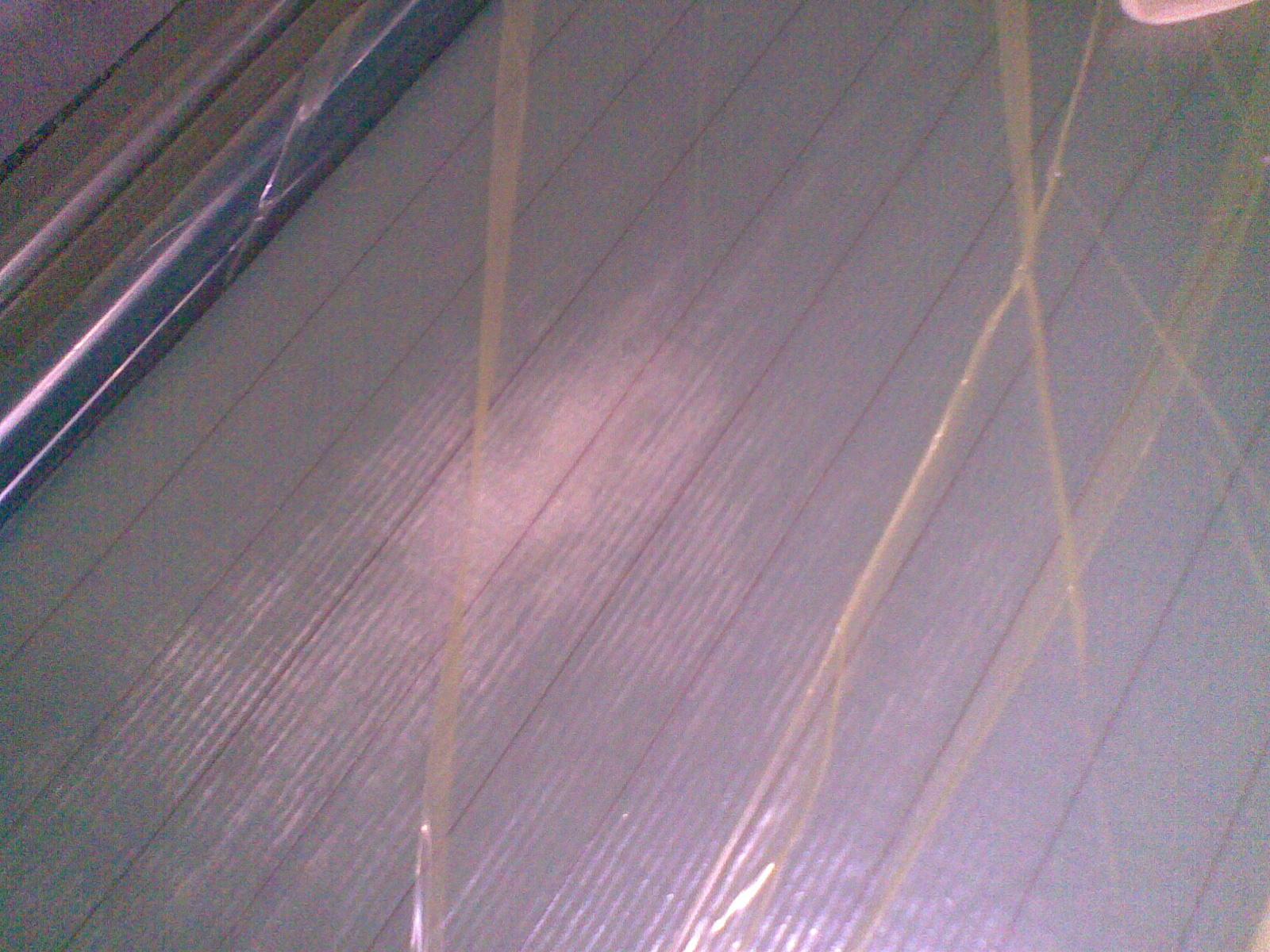

各位大侠高手,大梁上表面有白斑,能否告知主要原因是啥

突然发现这个是大问题,将树脂粘度调低看看。

发表于 2011-5-20 14:01:43 | 显示全部楼层
我也遇到过,主要原因应该是树脂温度过高、粘度过低导致的。
具体的消除办法真的不是那么容易,我们用了一种很不聪明的办法,具体就不说了,怕被鄙视。
发表于 2011-5-21 11:36:51 | 显示全部楼层
白斑分为两种:
1.灌注过程中未发生包抄,表面流向正常但能明显看出轻微银白色,未浸透现象。
2.灌注过程中包死,腔内气体无法排除导致,严重时可采取局部增加抽真空盘处理。
  以上两种情况,经跟踪分析,目前感觉一个环节很重要:预热温度。树脂温度和布层温度在一个最佳搭配中才能很好的浸润。
  通过实验,春,秋,冬季时应提前预热模具,具体温度依据各位地理位置决定。在关注过程中出现的白斑,在灌注中和灌注结束后升温时有明显好转,有时全部浸润,无白斑现象。
  其次和导流网铺设,材料本身也有关系的。

发表于 2011-10-25 22:44:15 | 显示全部楼层
是否可以理解为浸润剂迁移造成的呢
芯材开槽的孔心处会出现类似的现象
但是在固化升温过程中会消失掉
所以玻纤的问题是最主要
发表于 2011-12-18 14:36:25 | 显示全部楼层
感觉是倒流速度过快 造成胶液流动不一致 造成的包围
发表于 2010-8-10 15:57:19 | 显示全部楼层
经验分析:
1。浸润不良
2.导流过快
不知道你此现象的部位?
 楼主| 发表于 2010-8-10 17:38:50 | 显示全部楼层
基本上每隔半米到一米都会有这种现象
