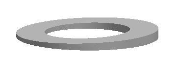

有专门的金属垫片可以去买,买不到就设计外协非标的
自己去市场找吧,记着买热镀锌的或者达克罗处理的,发黑或者冷镀锌的不要

楼上的,你是没有看明白我问的问题,垫个斜垫片是能解决啊,可是要去厂家订做奥,一订做价格就贵了,我是不想增加这个无用的成本,是想在做FRP件时就解决掉,你们那做机舱技术很强大啊,我们是自愧不如,楼上的再给点高建,在这先谢过了 [s:2]

垫片不用是不可能的
斜头螺栓听说过没有
自己去市场找吧
