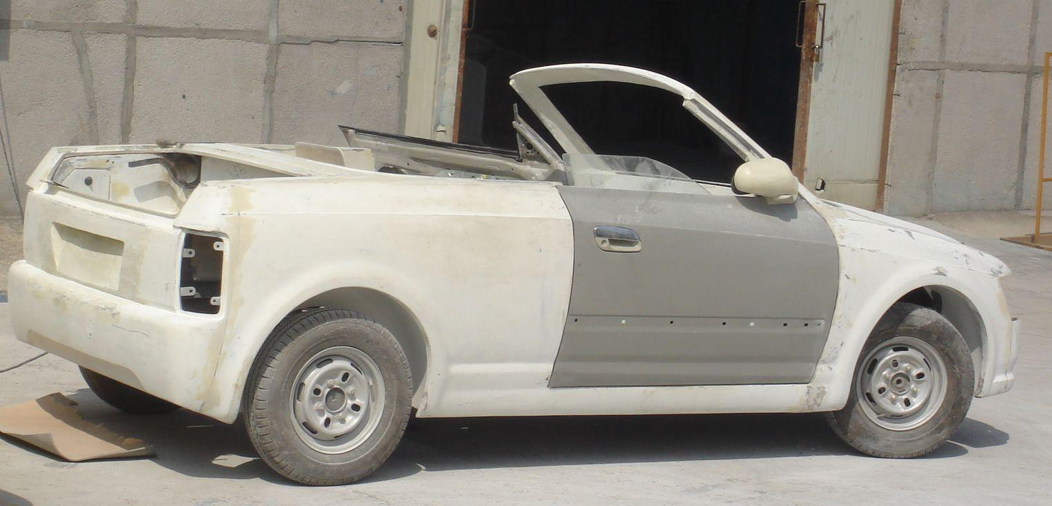

200671819322844381[1].jpg 是怎么做出来的啊
发表于 2010-8-15 17:38:47 | 显示全部楼层
手糊,模具分模,产品一体成型的,
发表于 2010-8-16 09:10:23 | 显示全部楼层
隔行如隔山,看了半天还不知道如何糊,如有高手再能详解一下就好啦。
发表于 2010-8-16 10:07:52 | 显示全部楼层
这是产品还是模具?看图应该是模型,产品没这么厚吧。

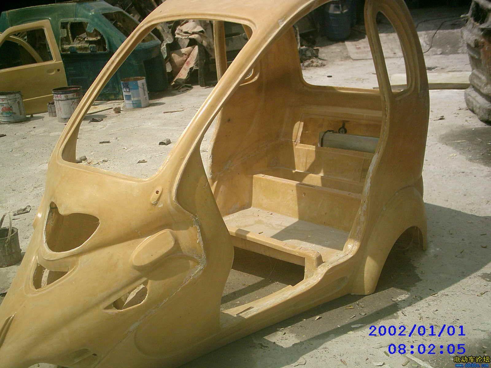

好象已经有分模线了吧??
发表于 2010-8-16 19:11:57 | 显示全部楼层
这个应该是产品模型,首先木工做出大概形状,然后刮腻子修补,从图片来看这个模型是刚刚到刮腻子的阶段…当然这个模型要做出产品来还需要进行分模,由多个模具组合起来。这样才能按照上面图片的样子分模,做出整个外壳…我做游艇的…有空多联系:QQ471012766
发表于 2010-8-17 07:41:38 | 显示全部楼层
刚刚到刮腻子的阶段?那这个分模线是怎么回事?
发表于 2010-8-17 09:05:37 | 显示全部楼层
你们讨论吧,我搬个马扎在旁边坐着,
不是搞这行的,真听不太懂。你们就当对牛弹琴吧。
发表于 2010-8-17 14:23:53 | 显示全部楼层
这内行的人一看就知道是个电动车外型的产品,模具是做组合模,糊制产品时将模具组装起来,人从里面空的地方钻进去糊,糊好固化后模具拆卸后不就是这样的产品了吗!
