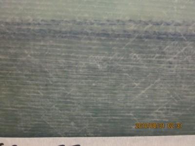

如题,公司的叶片出现这样的壳体,请教大家缺陷产生的原因是?如何解决?

个人觉着是  布的湿度大了。。。

是不是单向布的位置,仔细检查真空,把加热温度降一降

单向布位置也经常这样,不知道是什么原因

做不饱和树脂叶片时候开始经常出现这个现象
你们是什么树脂体系啊
这个个人认为属于浸润性问题
具体是何原因引起的浸润不良需要楼主提供信息进行进一步讨论

引用第1楼zycaichao于2010-09-03 06:42 PM发表的  :
个人觉着是  布的湿度大了。。。
如果真是布的湿度引起的,那么布的湿度也真是可观了!!

真空泵出现异常没?

纤维的水份含量太高的原因

我们用的环氧体系。一般用陶氏的。

感觉颜色不太正常,相机问题?
