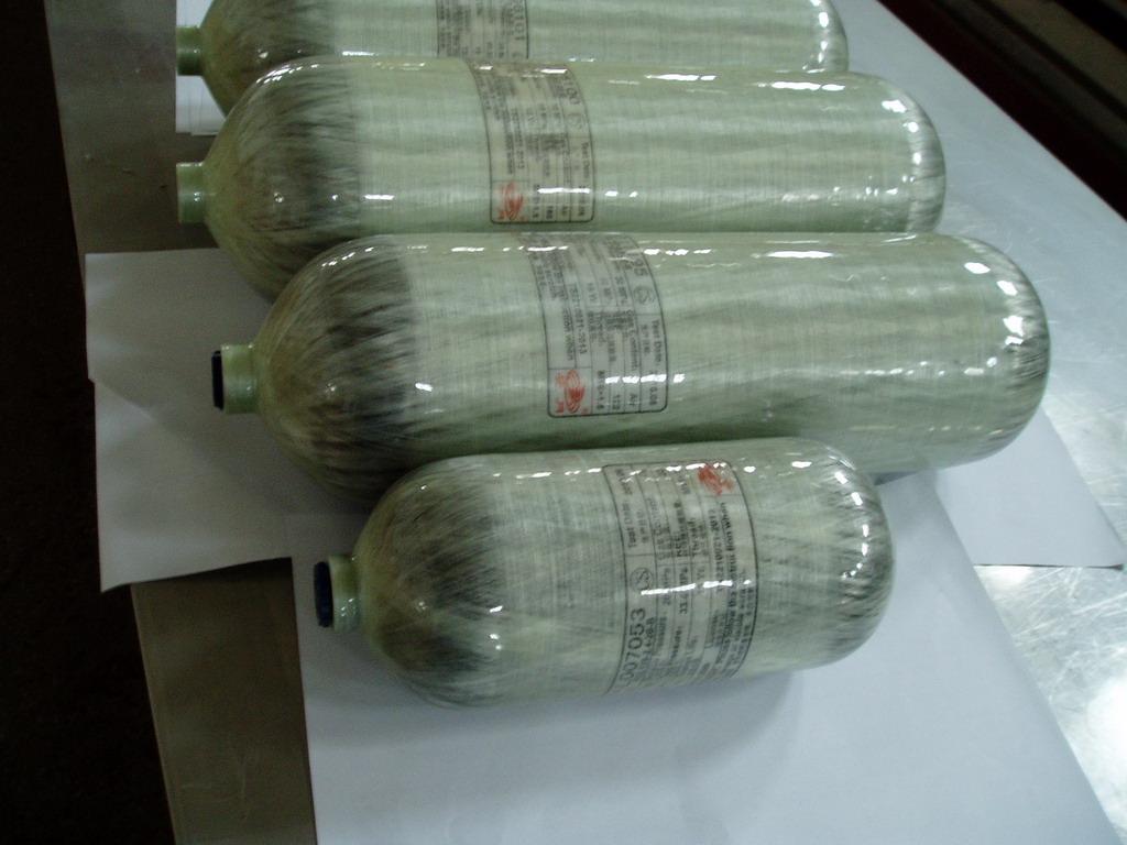

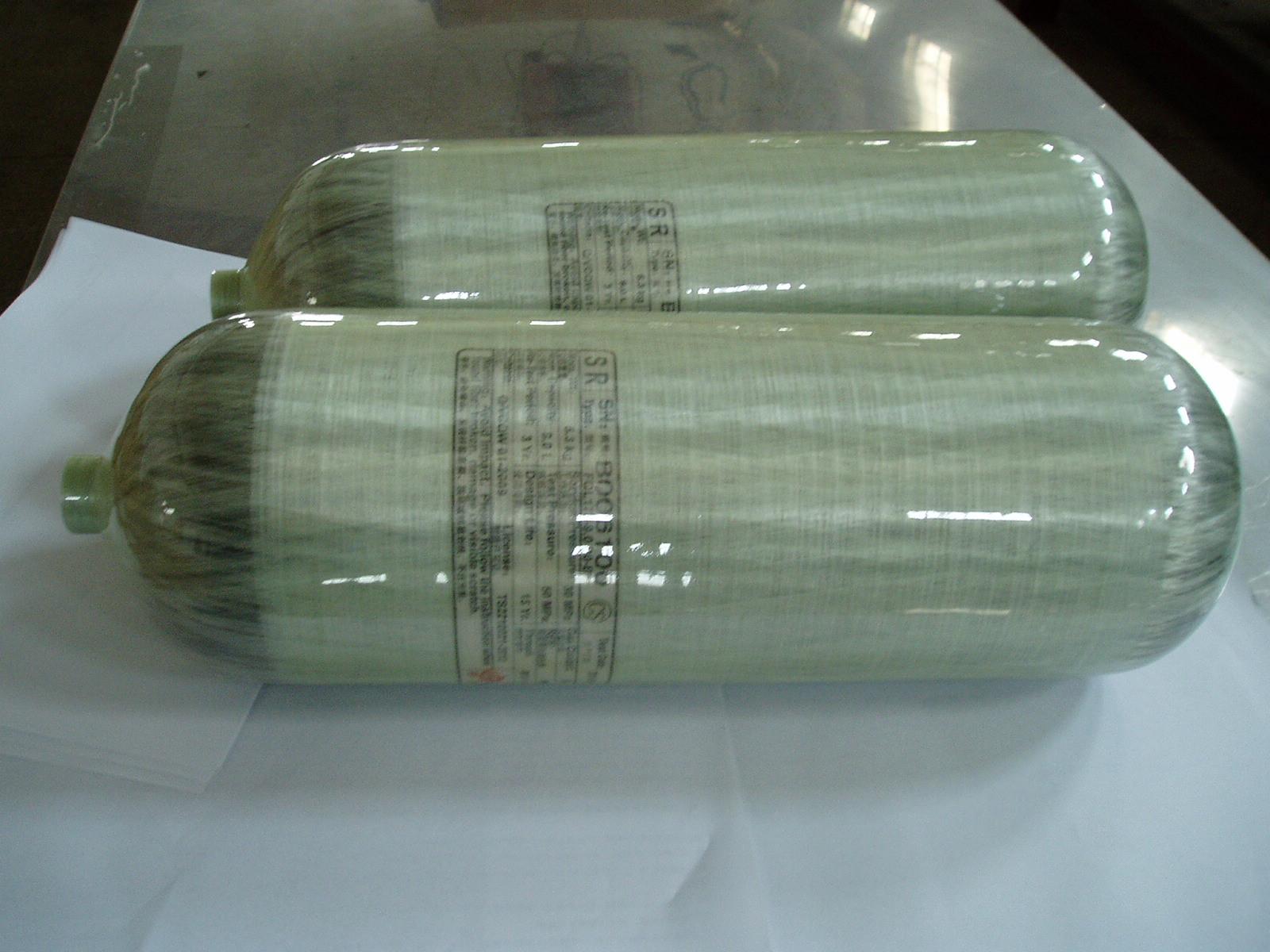

呼吸器用复合气瓶,主要用于消防呼吸器、医疗卫生、煤矿安全救护等行业。特点是强度高,重量轻,使用安全可靠。
全缠绕复合气瓶生产已有几十年历史,早在60年代初,在美、欧一些国家采用纤维缠绕技术研制成功铝内胆玻璃纤维全缠绕复合气瓶,由于它具有强度高、重量轻、安全性好的特点,首先被用于宇航和军用部门;70年代后逐步推广用于民用部门;80年代即广泛应用于航空、消防、救护、医疗、造船、化工等各类产业和公用事业部门,形成巨大的市场。从1976年美国交通部核准首部关于FRP-1型与FRP-2型两种复合材料气瓶标准, 2007年第五版DOT-CFFC标准,反映了复合材料气瓶设计和制造技术的发展和成熟。

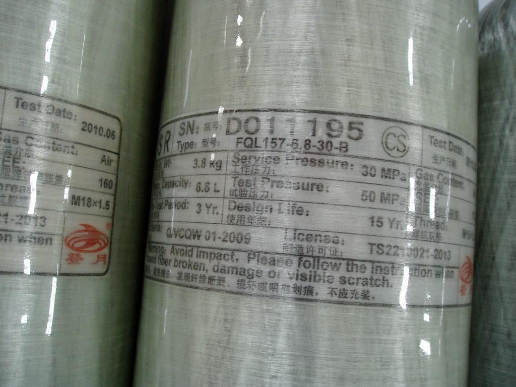

    正压式空气呼吸器用复合气瓶,根据未公布的国标,限制了使用气体的介质,而在相应的美国DOT CFFC 2000 与EN 12245标准当中,对充装介质,则非常的宽泛,你可以选择充装氢气,氮气等永久气体和惰性气体。
国内标准,基本上是完全参照美国DOT CFFC 2000标准,只是对压力的范围限制为不大于30MPA,容积从DOT CFFC 的90.7L限制为12L。然后加上了使用环境-40-60度。

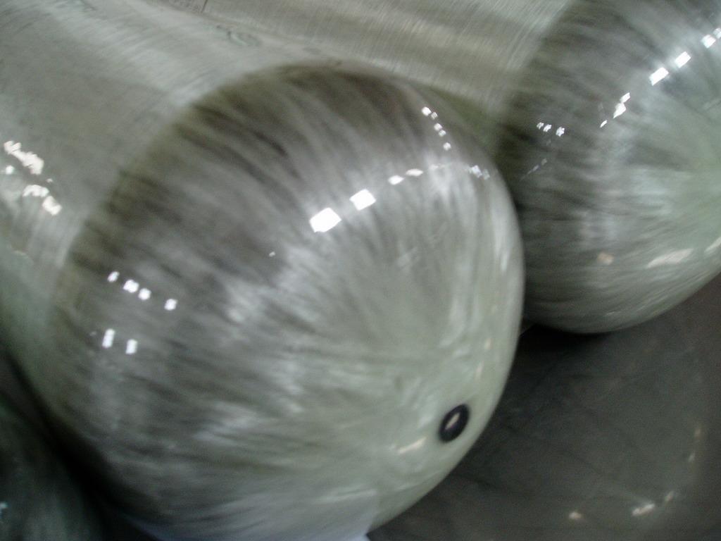

    顾名思义,气瓶是由铝内胆外缠绕碳纤维而成。由于国内碳纤维质量无法满足要求,现一般采用日本东丽的T700。 东丽T700的碳纤维质量非常的稳定。而且一般会有专门供应用于压力容器用的部分,质量更加好一些。比市场上采购的应该好一些。
    至于树脂部分,一般都采用酸酸固化剂加128环氧进行缠绕,然后外表面打磨后再用胺类缠绕玻璃纤维。当然,技术好的也可以直接用一种树脂体系进行缠绕。其实后一种缠绕方式才是正确的。打磨难免损伤碳纤维,并且两种树脂体系,两个界面之间的粘接肯定会有问题,容易产生分层的问题。
    由于碳纤维具有导电性,所以直接跟铝接触,会产生静电腐蚀,所以必须对铝内胆与碳纤维层之间进行绝缘处理。

   对于压力容器,其标准其实是大大严于普通玻璃钢产品,属于特种设备,需要取得制造许可证,需要通过型式试验,需要相应的产品标准.
    光一个规格的产品,其型式试验费用就要花费20多万.有几个产品就要做几个.型式试验的项目就有很多项.有水压爆破试验,室温压力循环试验,环境压力循环试验,温度循环试验,坠落试验,枪击试验,火烧试验等.必须通过所有的试验才算通过.才能够进行产品的销售.
