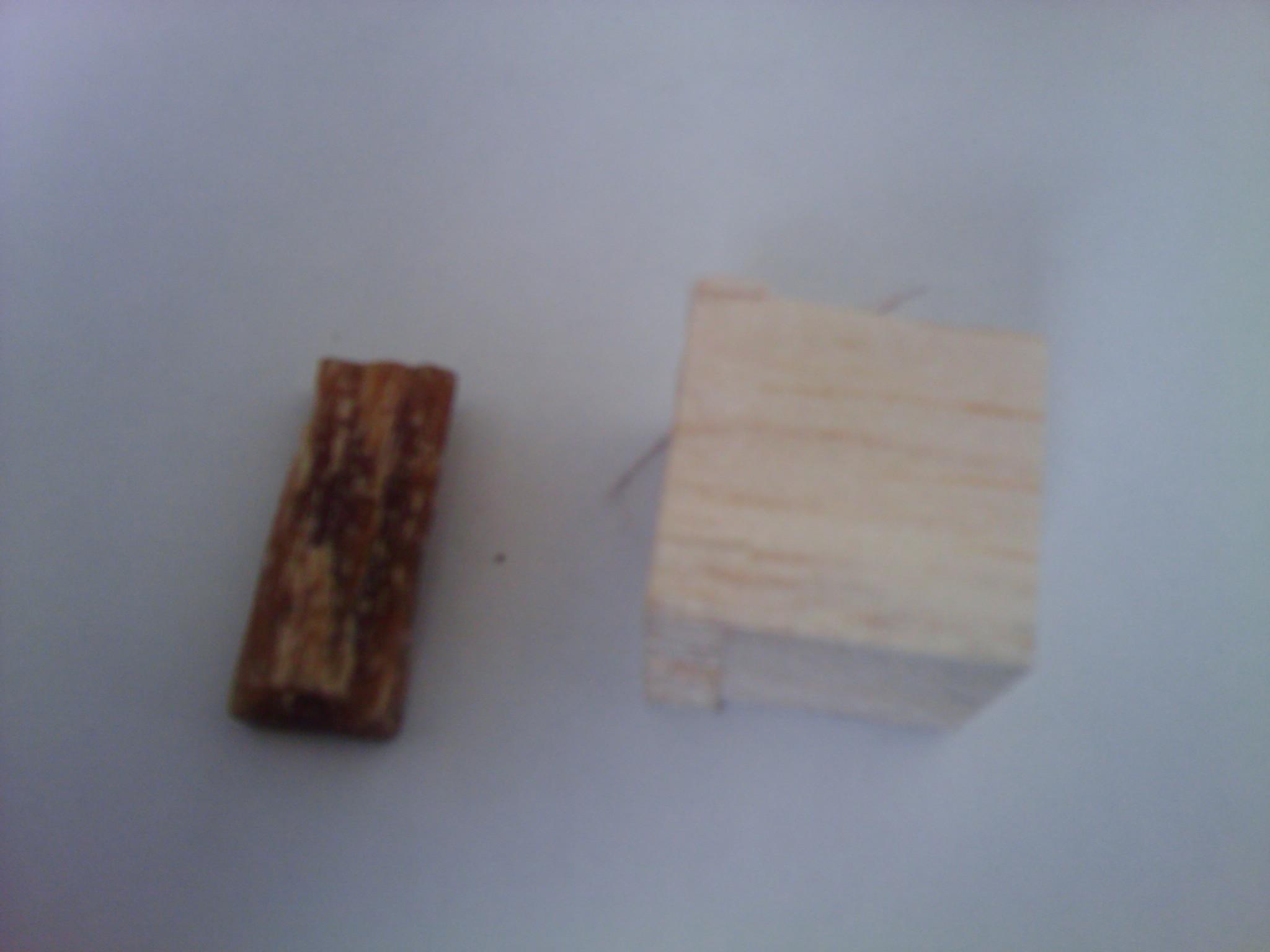

求助: 叶片后缘灌注完成后,有些轻木发黑
发表于 2010-10-27 16:58:37 | 显示全部楼层 |阅读模式
IMAG0025.jpg 如题,在脱模后,发泄叶片后缘部分有些轻木发黑像是被烧坏了似的,有哪位朋友之前碰到过这种情况啊。在线苦等高人解答!
附图,无图不真相
发表于 2010-10-27 18:07:05 | 显示全部楼层
是轻木的问题,正常情况下木头表面要涂抹一层封孔剂,但如果木头本身质量有问题,封孔剂就不能有效起到作用,这样木头就变成了一堆细而长的管路,树脂进入管路后反应放热,无法散热从而使得温度非常高,将木头烧坏。如果没说错的话,黑木头区域应该会有玻璃钢分层现象。
 楼主| 发表于 2010-10-27 20:06:13 | 显示全部楼层
首先这个地方的树脂层应该很薄,发出的热量应该比较少。同时这个轻木也带涂层。据我了解涂层的作用不是防止烧坏,应该是防止轻木吸入过多树脂,导致叶片重量增加,以前用的都是不带涂层的轻木,也从来没有听说过这个发黑的情况

发表于 2010-10-28 10:23:33 | 显示全部楼层
轻木是否已经腐烂了
或者是轻木采伐过早 木质比较舒适
涂层也很重要
发表于 2010-10-28 10:42:25 | 显示全部楼层
据了解只是出现很小局部问题
判断仅是现象
所以以上判断均不适合此问题
请楼主到客户那里获得详细资料信息后发上来

发表于 2010-10-28 11:42:59 | 显示全部楼层
呵呵,这个问题我们以前也出现过,而且随机小块地方出现,至今不知道原因。
发表于 2010-10-28 11:52:52 | 显示全部楼层
一般是轻木发霉结构也比较疏松,对环氧树脂的反应有催化作用,反应太快导致发黑。
