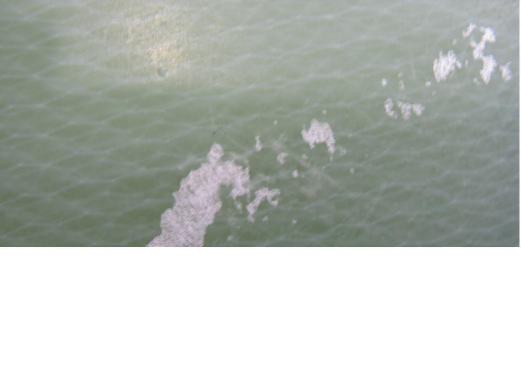

注胶后表面的表面毡经常有注不透的现象,想不通什么原因,帮忙解释下

可能是表面毡局部喷胶用量太多  或者是其他原因照成的局部包抄  具体不好说  在操作时仔细观察下 应该会有结果

叶片表面用表面毡的也没有几家吧?
东泰的?!
实话说这样的现象第一次见
不见真相,不发表意见
注不透没有关系
表面毡下面能透就行了
反正表面毡就是为了形成富树脂层,便于打磨,终究要打磨掉的
不过据我了解使用表面毡的朋友里有人不知道表面毡的作用是干嘛的

因为你用的是国产的表面毡[s:2]

在用进口的,也是有问题
但是还是坚持在用
铺表面毡的时候,尽量让毡全部贴合在模具表面,平整,不要有鼓包
 楼主| 发表于 2010-11-11 14:32:32 | 显示全部楼层
铺放时没有用喷胶

铺设工人 汗脚严重

腻子要超领了

和你芯材铺层方式有关,可以尝试下芯材开槽面(切断面)朝向模具面,相信问题会解决的
