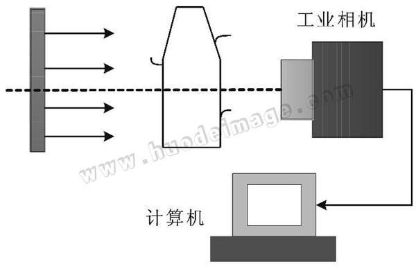

  HDGS-I管纱毛羽采集系统主要包括三部分:工业相机、Led视觉光源、计算机。
  为确保捕获的纱线图像保持清晰, 将相机参数进行如下设置:曝光时间800μs, 图像的分辨率为800×1000,,保证相机的中心点和管纱的中心点在同一位置,减小相机拍摄图像产生的畸变。管纱与镜头平面距离保持在20 cm左右,通过调整光源亮度、焦距和光圈的大小获取清晰的毛羽图像。毛羽图像在经过灰度变换、灰度拉伸和改进中值滤波之后,得到的毛羽二值图像完整清晰,能较好地体现毛羽的物理信息。
