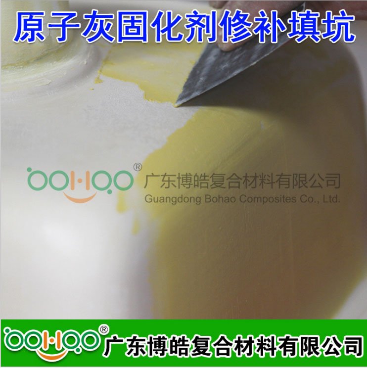

1、被涂刮的表面必须清除灰尘、水份、石膏浆、油污、旧漆膜等杂物,需确认其干透并经过打磨。
2、将主灰和固化剂按1001.53(重量计)调配均匀(色泽一致),并在凝胶时间内用完(一般原子灰的凝胶时间从5分钟到15分钟不等),气温愈低固化剂用量愈多,但一般不应大于1003,市场上的原子灰分有夏季型及冬季型,根据季节气温的不同,使用不同类型的原子灰。
玻璃钢表面修复“美容师”原子灰腻子粉如何使用有技巧!
3、用刮刀将调好的原子灰涂刮在打磨后的双组份底漆或已前处理好的板材表面上,如需厚层涂刮,最好分多次薄刮至所需厚度。涂刮时若有气泡渗入,必须用刮刀彻底刮平,以确保有良好的附着力。一般刮灰后0.51小时为最佳湿磨时间(水磨抛光,需待水汽干透后方可喷漆)。23小时为最佳干磨时间。打磨好后除掉表面灰尘,即可喷涂中涂漆、面漆、罩光清漆等后续操作。需要强调的是,如对要求高的场合,在原子灰打磨后,还需刮涂细刮原子灰(红灰、填眼灰)以填平细小缺陷,再喷涂显示层并打磨来检查细小缺陷,然后再作后续喷涂。
