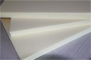

 PMI泡沫塑料是首家国内自主研发的一种闭孔刚性发泡材料,适用于轻质夹层结构复合材料。
 PMI泡沫塑料具有优异的力学性能,相同密度下,PMI泡沫的压缩、拉伸、剪切模量和强度最高。
 PMI泡沫塑料具有高的耐热变形温度,最高耐热变形温度可以达到220℃,是目前耐热性能最好的结构泡沫塑料;
 PMI泡沫塑料易于加工,可以采用热成型方法和机械加工成为各种复杂的形面;
 PMI泡沫塑料粘接性能好,可以用环氧树脂、不饱和聚酯树脂、双马来酰亚胺树脂、氰酸酯树脂等胶粘剂获得良好的粘结界面;
 PMI泡沫塑料能在180℃和热压罐压力条件下实现与面板共固化;
 PMI泡沫塑料不含任何氟氯烃、无毒。
PMI泡沫塑料用途
本公司产品可应用于风电叶片、航空航天、雷达、体育器材、医疗器械、轮船、车辆等领域。
