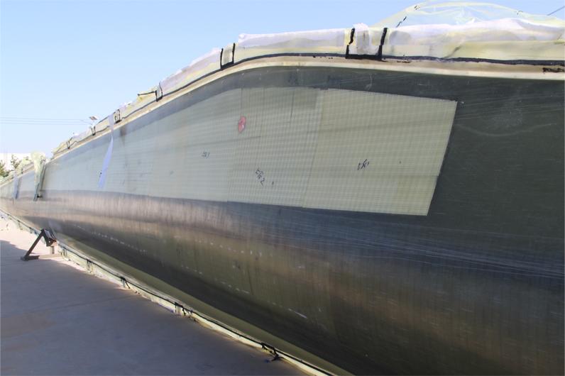

6 风电叶片中的应用
夹芯材料是风电叶片的关键材料之一,为增加结构刚度,防止局部失稳,提高整个叶片的抗载荷能力,在叶片的前缘、后缘以及剪切肋等部位,一般都会采用夹层结构。PMI泡沫100%闭孔结构,可以防止树脂被吸入泡沫内部从而增加叶片的重量。较高的耐疲劳性提高叶片使用寿命。在风电叶片设计中,夹层结构芯材的选择主要考虑三个方面的因素:力学性能(强度、刚度和密度)要求、工艺条件(承受的温度、制品形状、芯材的加工等)要求和价格。目前PMI泡沫已在中航惠腾风电设备股份有限公司大型叶片中大批量应用。
