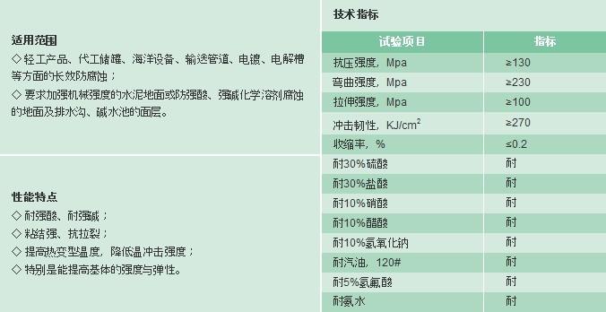

适用范围
◇轻工产品、代工储罐、海洋设备
道、电镀、电解槽等方面的长效防
◇要求加强机械强度的水泥地面或
强碱化学溶剂腐蚀的地面及排水沟
面层。
性能特点
◇耐强酸、耐强碱;
◇粘结强、抗拉裂;
◇提高热变型温度,降低温冲击强
◇特别是能提高基体的强度与弹性
系统特征
◇水性、实色,亮光;
◇厚度0.3-3mm;
◇一般使用年限为3-5年。
