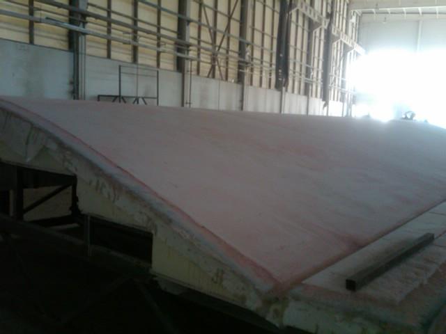

 楼主| 发表于 2011-1-4 19:58:39 | 显示全部楼层
上个图,案例图,猜吧,哪家

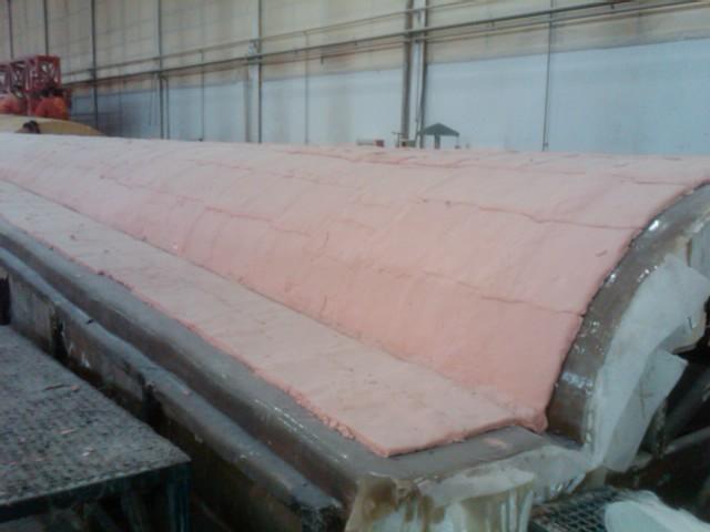

 楼主| 发表于 2011-1-4 20:00:01 | 显示全部楼层
上个图

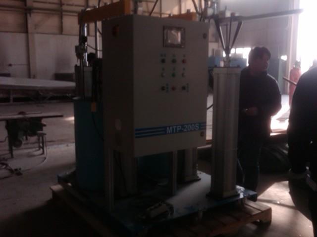

 楼主| 发表于 2011-1-4 20:20:02 | 显示全部楼层
用完,机器打包

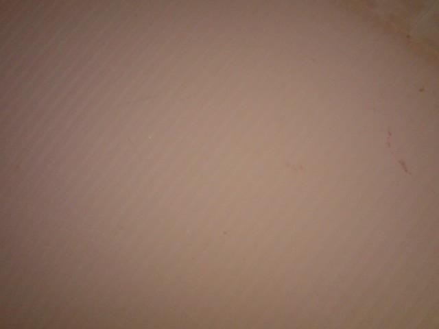

 楼主| 发表于 2011-1-4 22:32:23 | 显示全部楼层
加工完,表面气泡针孔极少

 楼主| 发表于 2011-1-6 23:36:35 | 显示全部楼层
上面图片,就是几家客户的应用案例
和HUNTSMAN比,就糊状代木产品系列,无论是性能或是价格,我们占绝对优势,树脂系列产品,我们主要专注于模具,性能上来说各有千秋,主要还是看针对性了 [s:1]
