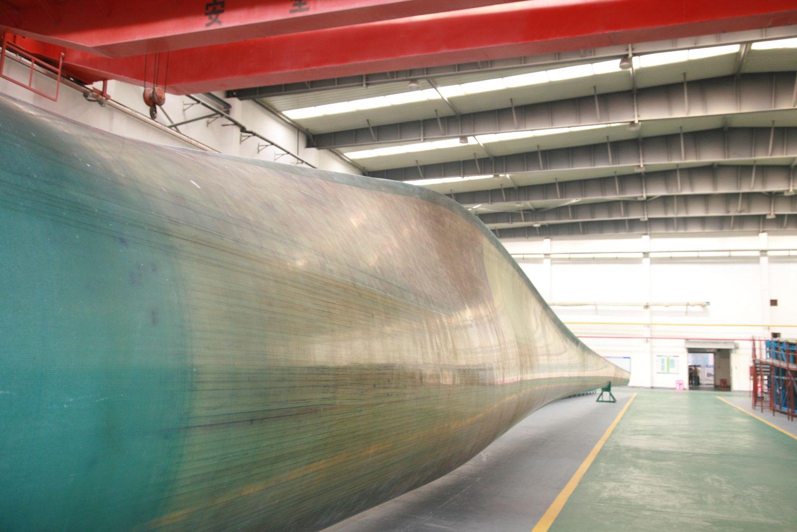

近日,由中复连众生产的40.3米竹叶片与华锐风电的风力发电机组顺利对接,投入运行。
2010年年底,竹叶片发运至山东河口二期风电项目,12月29-31日在华锐风电安装调试,检测人员对叶片使用情况进行的现场检测和鉴定的结果显示,竹叶片与玻璃纤维叶片运行情况基本相同,满发等指标表现良好。竹叶片使用低能耗天然材料,材料重量更轻、降低了传动链的承重要求,优化了机组的整体设计,而且易于降低和回收再利用,进一步提高了风能产业的环保价值。 此次竹叶片的顺利运行,为公司树立了良好的市场现象,也为进一步研发新型产品,扩大外部市场奠定了坚实的基础。
如上,外行请内行来说说竹子叶片的优点缺点。[s:3],叶片性能,工艺相对传统叶片难易,成本,生产周期,原料供货。。。。

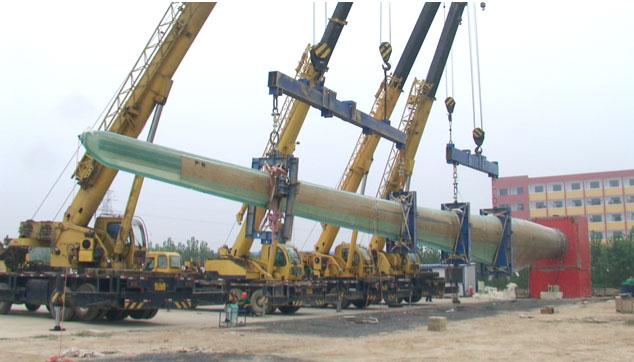

引用第5楼hdgwxl于2011-01-26 01:25 PM发表的 :
用竹子应该也是防屈曲失稳吧,主要承力部件应该还是玻璃钢的
发表于 2011-1-26 15:38:27 | 显示全部楼层
引用第7楼ktking于2011-01-26 02:36 PM发表的  :
我out了,还真是用竹子当主梁的,开始做疲劳测试了么
发表于 2011-1-26 18:02:08 | 显示全部楼层
小叶片疲劳试验了几个月
叶片没有坏,中间试验台加强了2次
