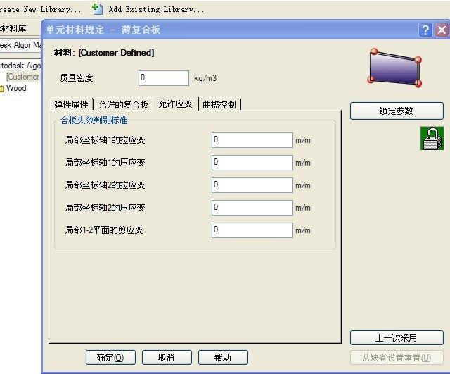

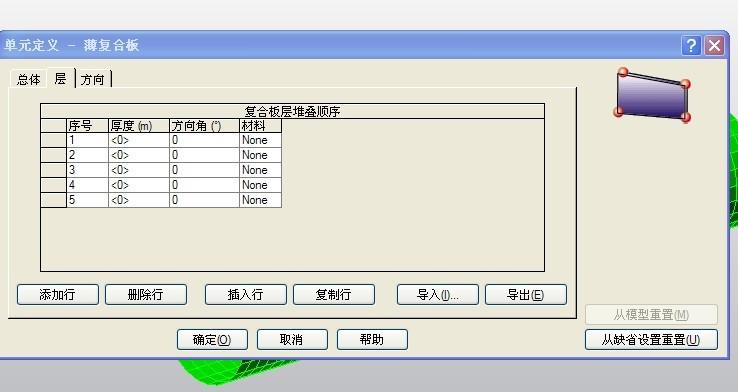

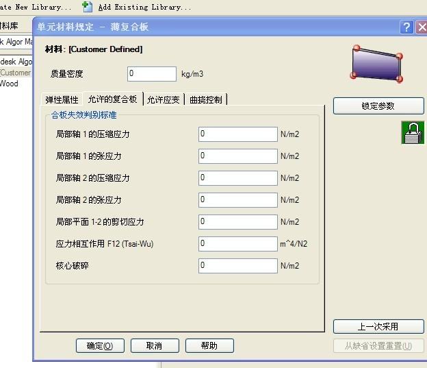

 楼主| 发表于 2011-2-15 16:55:52 | 显示全部楼层
如上图所示,具体参数如何计算?能推荐几本实用点的书么?大学教材里没相关转换公式,连单向板的计算公式都是很不实用!
模型为二维模型
厚板复合材料   的剪切模量要输入两个值  求具体计算公式
