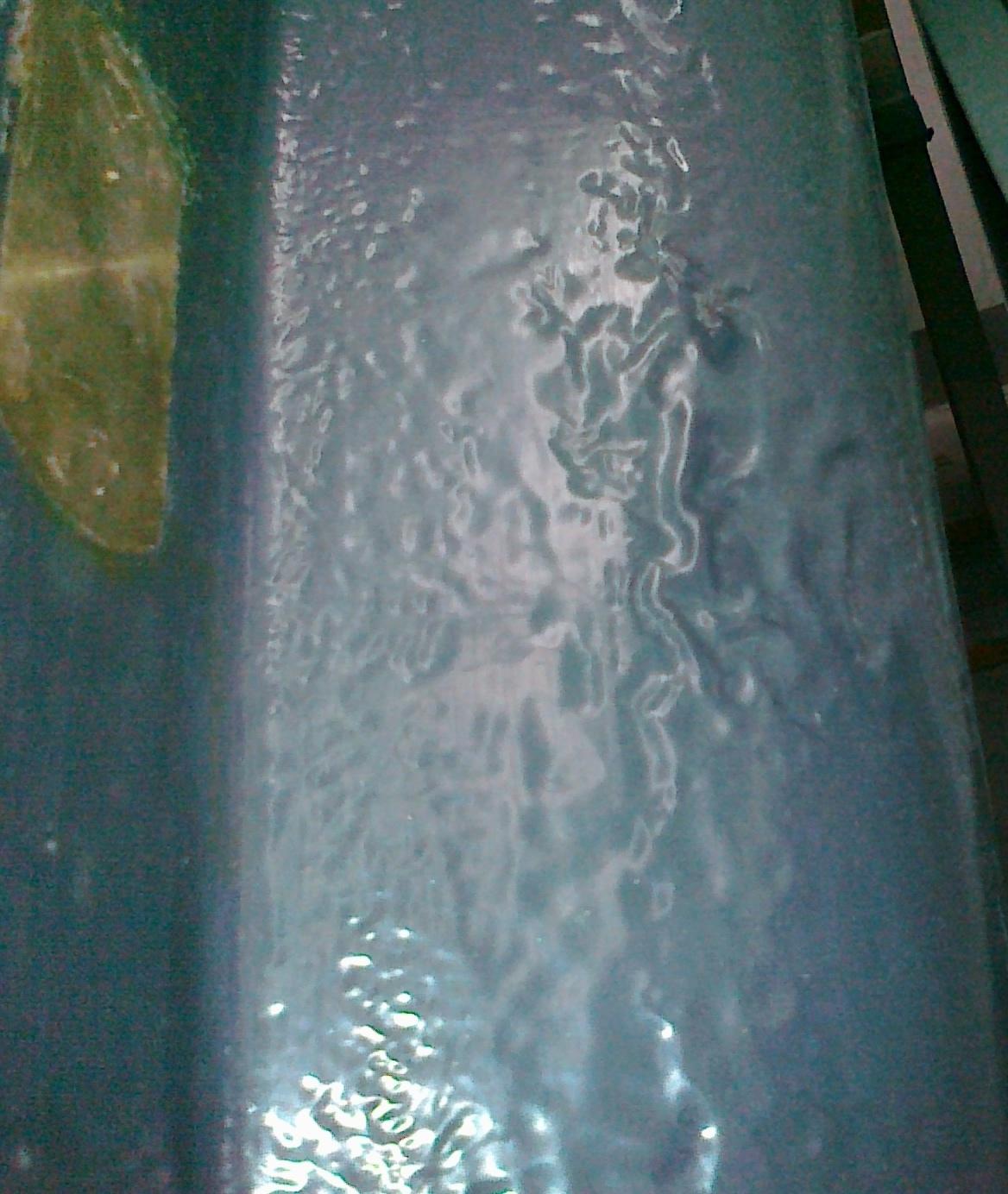

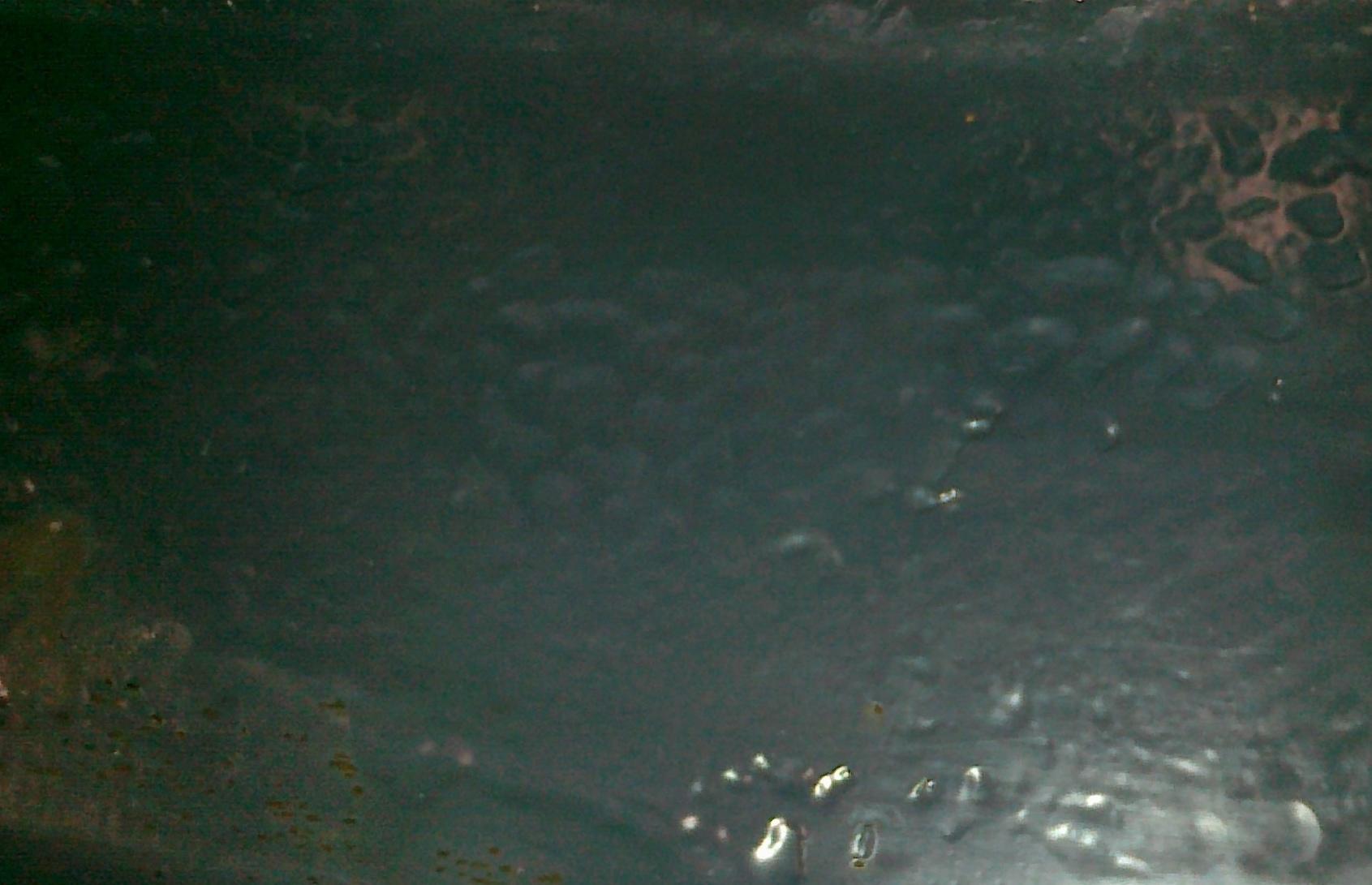

小弟是初入行,请教下各位大哥这些凹坑是怎么产生的啊?灰色的是预先固化好的胶衣,然后在糊布,中温固化树脂体系是环氧酸酐体系,树脂收缩应该不是这样的啊,有气泡的话气泡是怎么穿过胶衣层让胶衣脱离模具发生凹陷的呢?上模下模都有凹坑,请各位高人说下看法,感激不尽。[s:6]

我觉得要控制一下湿度,还有就是表面喷胶衣的时候温度不要过高
发表于 2011-5-16 09:41:27 | 显示全部楼层
除了厚薄不均,你涂刷几遍,在这几遍的过程中,他的固化度应该是不一样的,也就是你要控制温度,还要控制涂刷时间,在顶层固化度不是完全是,你涂刷了第二遍,那么胶衣的基质会把第一层胶衣,泡起来,形成气泡,你在涂刷第二遍时,要稍微加一些固化剂,加速他的固化时间,还有第二遍也是补刷,所以在涂刷时要倍加注意,
发表于 2011-6-16 16:11:28 | 显示全部楼层
你这个问题很好解决,加快树脂的固化时间就能解决问题
 楼主| 发表于 2011-2-17 13:05:54 | 显示全部楼层
[s:6]  怎么没人啊
发表于 2011-2-17 17:12:10 | 显示全部楼层
你用的是什么体系胶衣?积层的时候胶衣固化度如何?
 楼主| 发表于 2011-2-17 18:39:08 | 显示全部楼层
回 2楼(qiusi2005) 的帖子
环氧128加T31配的胶衣,糊制的时候胶衣都是变硬了的。
发表于 2011-2-17 21:10:45 | 显示全部楼层
这位同学,手糊时胶衣最佳固化程度是黏而不粘,图片上看你的产品有一定的弧度,不知道你是用手刷的还是用枪喷的?
 楼主| 发表于 2011-2-18 00:27:30 | 显示全部楼层
回 4楼(祝融) 的帖子
手刷的,冬天这种情况明显些。不管他是粘还是硬,胶衣是怎么凹下去的啊?气泡还是收缩?另一种产品也是一样的胶衣是个直径大概1,5米的弧线圈就很少出现这种情况的,这种是直径3米的半圆,平面部分比较多
发表于 2011-2-18 13:17:42 | 显示全部楼层
直径3米的半圆,平面部分比较多     手刷的
刷的时候是不是不好操作?这样容易造成胶衣厚薄严重不均,可能导致上述现象
