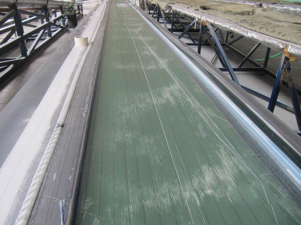

各位大侠,帮忙分析一下,主梁偶然会出现断断续续的白斑,灌注过程中就能明显看出,随着灌注进行,白斑会逐渐消失也可能不会消失,固化后主梁整体会出现断断续续的白斑,让人苦恼不堪,不知各位有什么好的建议或解决方法吗,请大家多多指教,互相交流。[

原因何在?困惑中
发表于 2011-7-1 08:21:15 | 显示全部楼层
灌注工艺有问题
发表于 2011-7-1 08:53:22 | 显示全部楼层
[s:1] 从整个真空系统上改进试试:
1、保压,检查真空泵是否达到该有的压力,顺便检查下真空表的读书是否准确。
2、多增加几个抽气口试试。
3、缠绕管与玻纤布之间多增加几层脱模布,使抽气更加顺畅试试。
费不了太大的功夫,就试试吧!呵呵! [s:2]

谢谢,保压没问题。
我先试试增加几个抽气口。
还有什么高招没?

你有灌注中的记录和照片么。抽气管有没有树脂被抽走?
有没有树脂包围?
灌注完之后什么时候关的进胶管?
灌注温度树脂粘度是多少?粘度太低或凝胶时间太长都会造成这样的问题。

主要是灌注速度过快导致的。
建议解决办法:1 降低树脂温度;
              2调整倒流网布局,但作用也许不会太明显;
              3 表层增加VAP膜。
根本还是要控制树脂黏度

树脂的问题
发表于 2011-7-13 13:50:50 | 显示全部楼层
建议适当把灌注时的温度调低,降低树脂黏度并同时检查压力,抽气管路等。和玻纤的浸润性也有关系。

试用了专家的方法,贫胶问题有所改善,谢谢。
