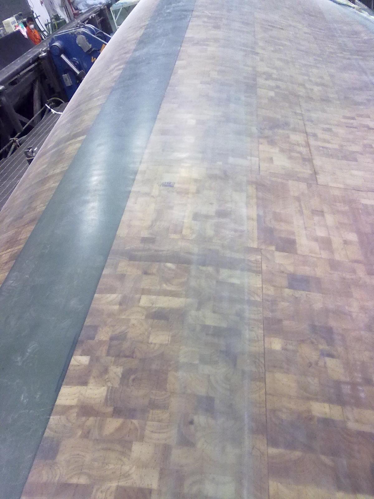

最近比较郁闷,生产的叶片在根部区域出现大面积的发白现象。
首先觉得不是包死,应该是树脂浸润不好。
通过提高预热纤维布,树脂的温度,效果还是没有太大的好转,郁闷。
请各位高手给分析下原因。
注:主要在根部,越厚,越靠近边缘,发白越厉害。 甚至在搭接位置都可以看出发白。
 楼主| 发表于 2011-5-7 08:10:54 | 显示全部楼层
file:///C:/Users/Administrator/Desktop/20110506069.jpg
图片说明: 大梁旁边的一条约15cm宽的白印。根本更加明显,也不想拍摄了。
发表于 2011-5-10 11:42:44 | 显示全部楼层
估计是导流管内部空气散发导致,关注真空度,及辅材铺设情况。
 楼主| 发表于 2011-5-16 15:26:05 | 显示全部楼层
可能是辅材铺设问题,还有就是开管时机
瞎猫撞到死耗子了,无缘无故的就解决了,
发表于 2011-5-20 14:12:15 | 显示全部楼层
这样评价 猫会有点不乐意了。
发表于 2011-5-20 17:37:08 | 显示全部楼层
根部现象是一台模具有问题?还是所有模具都有问题?
大梁的泛白
如果有白位置不固定且持续出现应该是布得批次有问题,
如果位置固定并出现有反复应该是开管时间把握或者导流网搭接的问题,
如果无反复可能是随机缺陷
根据现场技术工艺及实际的缺陷表现会有很多的原因可能
以楼主的描述无法进行针对分析
 楼主| 发表于 2011-5-20 21:11:52 | 显示全部楼层
说下解决的方法:
将导流网调整了下, 将温度降低了下:数值23度,玻璃布25度, 灌了4个小时。
真他妈的怪了,就都好了。
发表于 2011-5-21 00:27:45 | 显示全部楼层
引用第16楼爱猎人于2011-05-20 09:11 PM发表的 :
说下解决的方法:
真他妈的怪了,就都好了。
问题本质很大可能是导流网搭接过多,初始温度过高,导致表层导流过快,下层浸润不充分
 楼主| 发表于 2011-5-21 09:13:28 | 显示全部楼层
树脂温度过高可能有关系,还有就是灌注时间比较长了些,数值开始凝胶了,导致没有灌完就固了。
倒流网搭接我觉得影响不是很大,因为使用了慢速导流网,很多时候芯材下面的胶跑的比上面快。
这个问题讨论下还是很有好处的,ktking是华锐的吗?还是管理风场的?
发表于 2011-5-21 10:52:23 | 显示全部楼层
我没做过叶片,但感觉灌4个小时是不是有点长了?芯材下的胶跑的比上面快会在壳体内表面造成不好的影响吧,这对叶片质量影响大吗?
