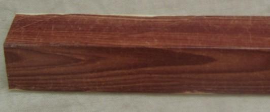

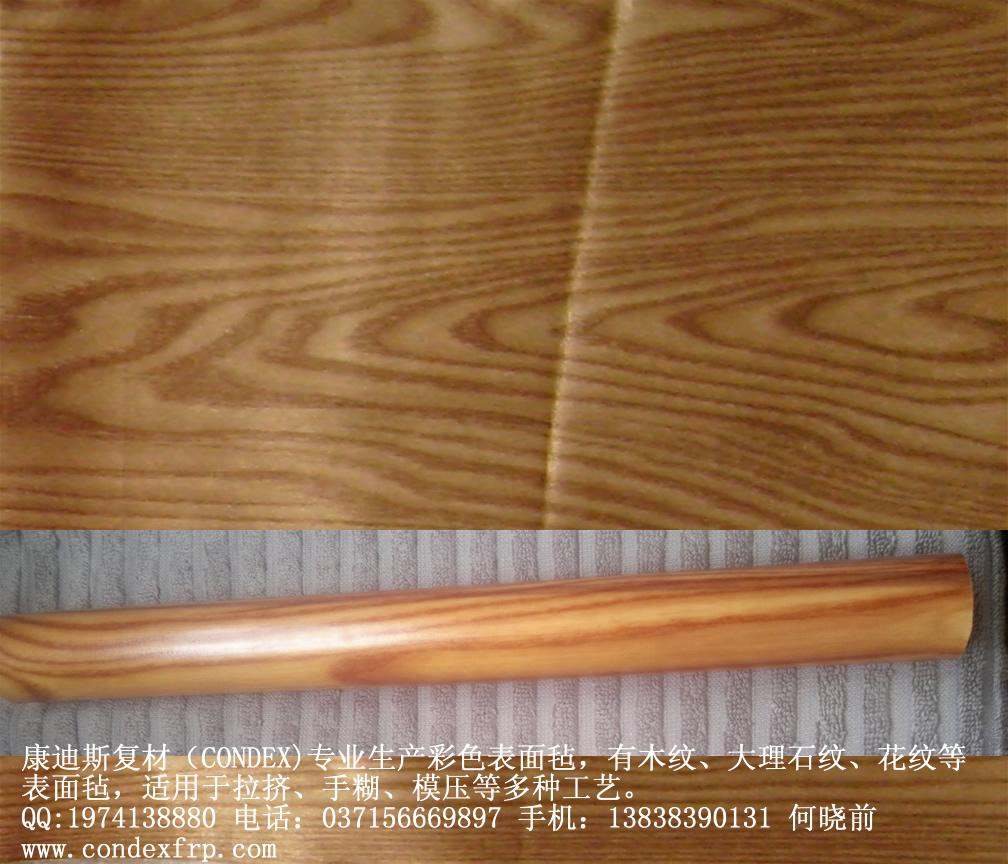

发表于 2011-12-16 09:50:17 | 显示全部楼层
楼主,要不要用彩色表面毡呢?实用手糊、拉挤等工艺。装饰效果很好。
