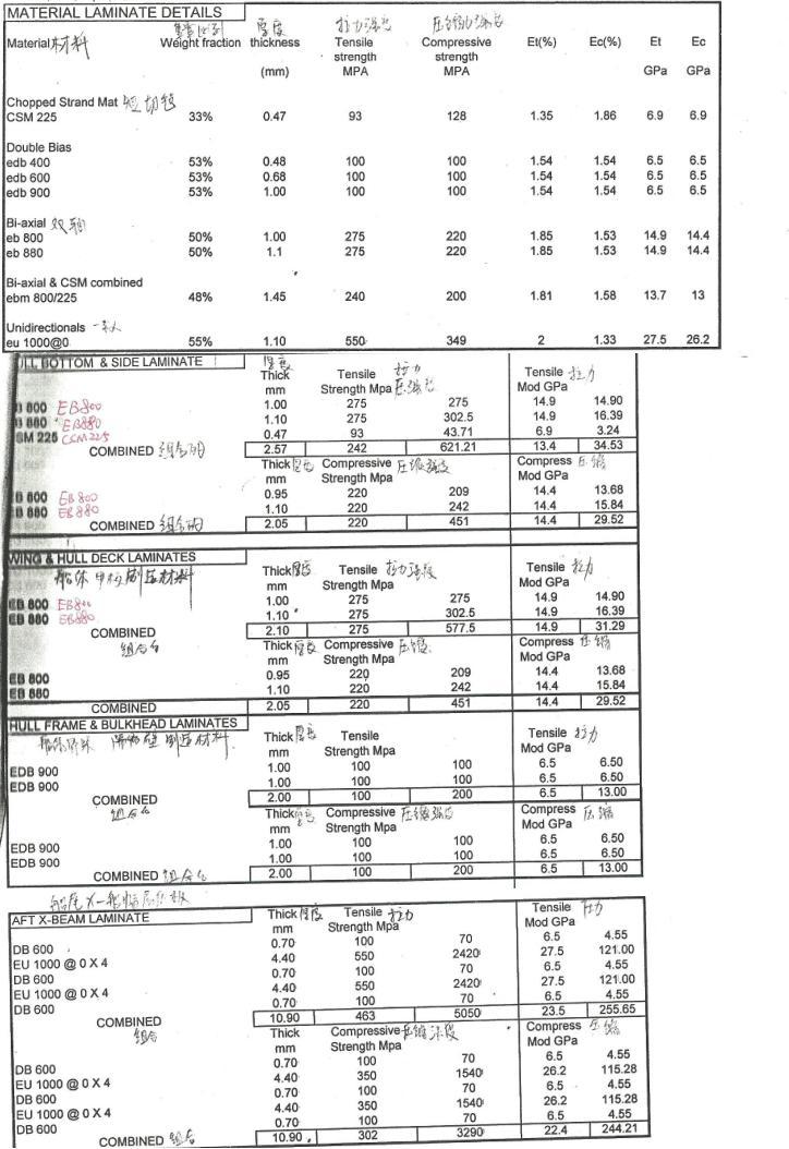

求游艇层合板各层的材料性能,举一个例子即可。或者在哪里可以找到啊

客运游艇.JPG 这个,应该是设计公司自己设计要求的。
如果用infusion,应该是分成不同的铺设方向,一般还是倾向90/-45/45/0的结构。
附件图片供参考~
