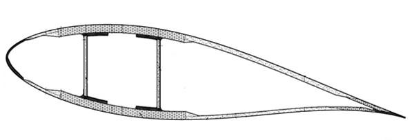

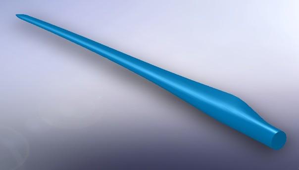

叶片整体形态如图1所示:
叶片成型截面图如图2所示
