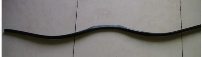

发表于 2011-6-29 15:35:45 | 显示全部楼层 |阅读模式
不知群里的高手有没有做模压弓片。一次成型。
发表于 2011-6-30 08:33:02 | 显示全部楼层
这个很有意思,很想去尝试一下.
发表于 2011-6-30 09:53:49 | 显示全部楼层
这个是什么纤维的呢?
发表于 2011-6-30 12:18:01 | 显示全部楼层
碳纤维预浸料模压成型
发表于 2011-6-30 23:42:34 | 显示全部楼层
引用第1楼caiweishe于2011-06-30 12:18 PM发表的  :
碳纤维预浸料模压成型
碳纤维的会不会太脆,时间长了被拉断?
发表于 2011-7-5 10:53:22 | 显示全部楼层
我做过模压的弓片,碳纤维环氧树脂的,耐疲劳性不好,拉个几百次就断了。
你这个是什么材料的?
发表于 2011-7-5 10:58:01 | 显示全部楼层
环氧碳纤维刚性是足够的,在耐疲劳方面是有问题的!
发表于 2011-7-5 22:59:36 | 显示全部楼层
[s:2]
发表于 2011-8-15 12:55:31 | 显示全部楼层
试试拉挤工艺
发表于 2011-8-16 15:16:41 | 显示全部楼层
引用第8楼小景源于2011-08-15 12:55 PM发表的  :
试试拉挤工艺
拉挤工艺可以做吗?
很想学习下
