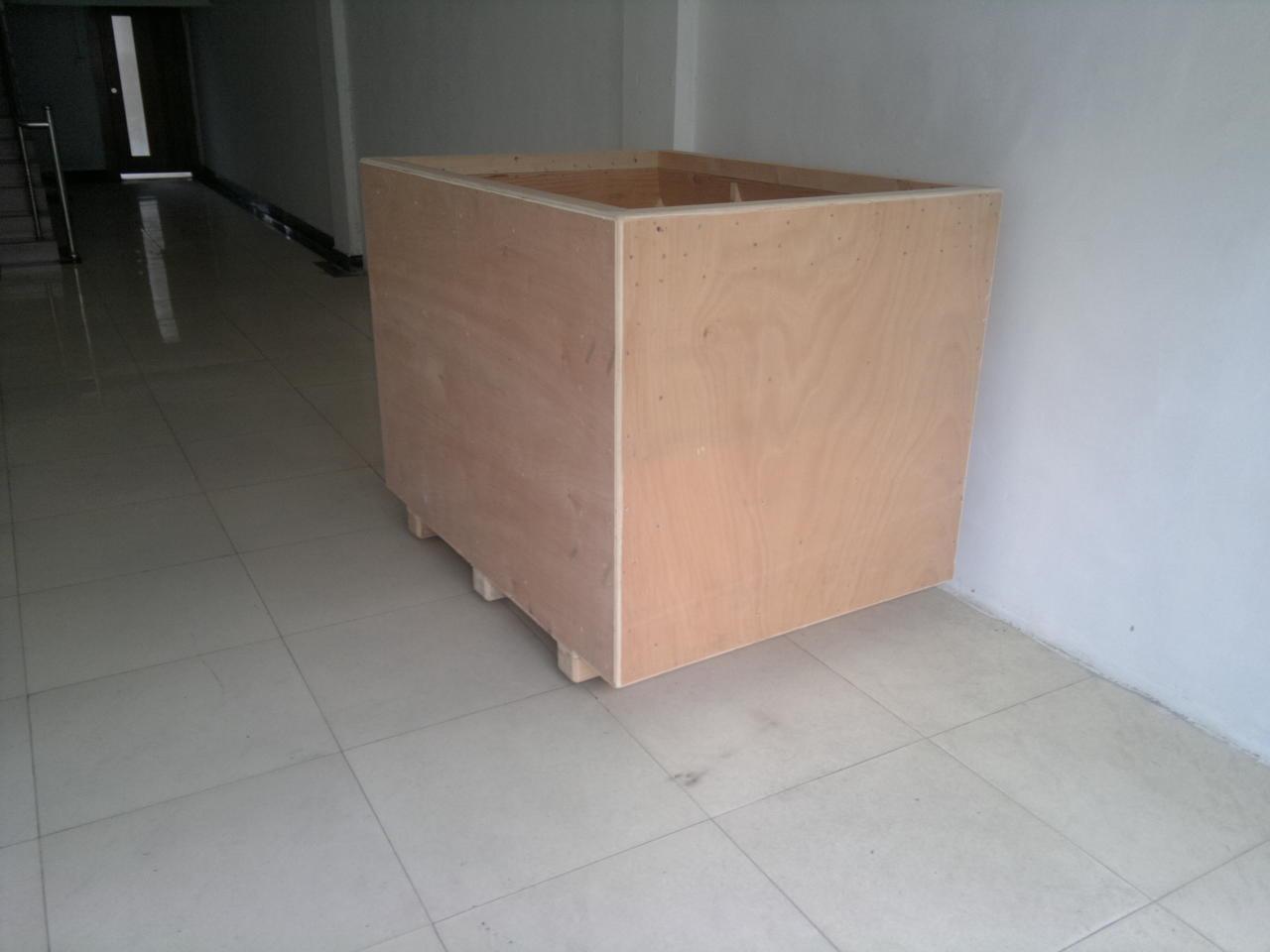

  我们需要做一批木基玻璃钢制品即在一个木箱的里外各做二层玻璃钢,想请教下有相关经验的专家,
在木箱上糊玻璃钢前,对木箱有哪些要求?包括木材的含水量应控制在多少?
怎样保证产品做好后玻璃钢层与木基层不出现剥落,分层,起泡等?谢谢!

防潮补强吧,使用手糊树脂,带有气干的
发表于 2011-8-14 23:27:07 | 显示全部楼层
用乙烯基树脂粘接力强。
发表于 2011-8-23 23:09:35 | 显示全部楼层
看看含水量吧,如果木材做到12%的含水量应该可以。
做玻璃钢层的时候,需要对木质基材进行打磨和封孔处理,一些特殊的腻子,密封木质基材,同时便于粘接。
