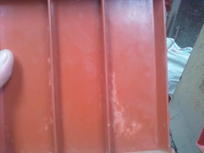

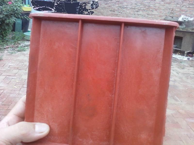

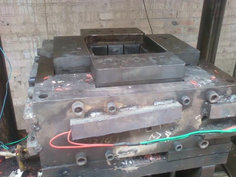

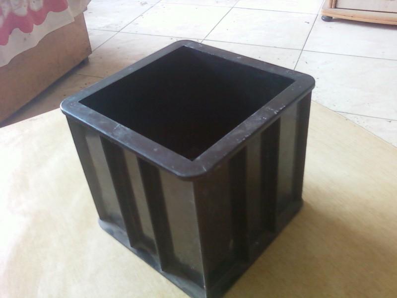

两个月前才开始做玻璃钢制品,碰到一个棘手的问题:加工出来的产品,内壁光滑,外壁上有花斑,怎么折腾都解决不了,恳求各位大侠高手不吝赐教!!
使用原料主要是短切纱,不饱和树脂和一些辅料。
成品
成品

产品外壁的花斑
产品外壁的花斑
外壁的花斑
外壁的花斑
发表于 2011-7-21 12:16:48 | 显示全部楼层
1,凹模表面
2,凹模温度

发表于 2011-7-23 09:48:48 | 显示全部楼层
模具有点问题,改善一下加温系统。OK?

发表于 2011-7-24 10:29:08 | 显示全部楼层
模具的加温油路设计有问题.
发表于 2011-7-26 14:33:18 | 显示全部楼层
引用第5楼非洲小白脸于2011-07-24 10:29 AM发表的  :
模具的加温油路设计有问题.
这模具是油加热吗???
发表于 2011-7-26 16:22:41 | 显示全部楼层
你的模具加热的均匀性有点问题。
发表于 2011-7-26 16:24:18 | 显示全部楼层
能否再给个上模的图片?还有产品的尺寸?
发表于 2011-7-27 10:37:23 | 显示全部楼层
没有预埋嵌件的可以反过来压,阳模在下面。
