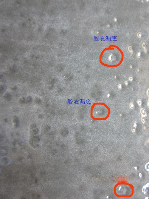

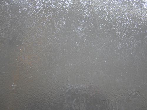

各位大侠:
    胶衣在涂刷过程中经常出现漏底现象,打磨胶衣时,表面会有针孔等问题,喷完漆后,针孔更明显。
    胶衣涂刷时模具表面温度在55--60℃,涂刷过后,感觉胶衣就会成为麻面,会有很多的漏底区域,感觉挺头疼的,请大家帮忙分析分析。

所使用的胶衣是可以用手刷的,使用毛滚涂刷,大约5-6人操作。使用电动搅拌器搅拌,应该均匀。模具温度是在刚起模后约30分钟后涂刷,模面温度在55-60℃内,试过降低温度,在模面温度为45℃时涂刷,效果基本相同。增加用量后,也没有很好的改善,原因还待查找。
希望多多指教。

三楼说的有道理,我们的脱模剂涂刷的挺频繁的,模具保养也会常用蜡,可能是主要原因。我再试试,谢谢了。

还是不能有效遏制胶衣漏底现象,高手们支点招啊。
