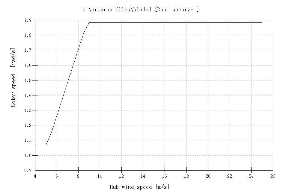

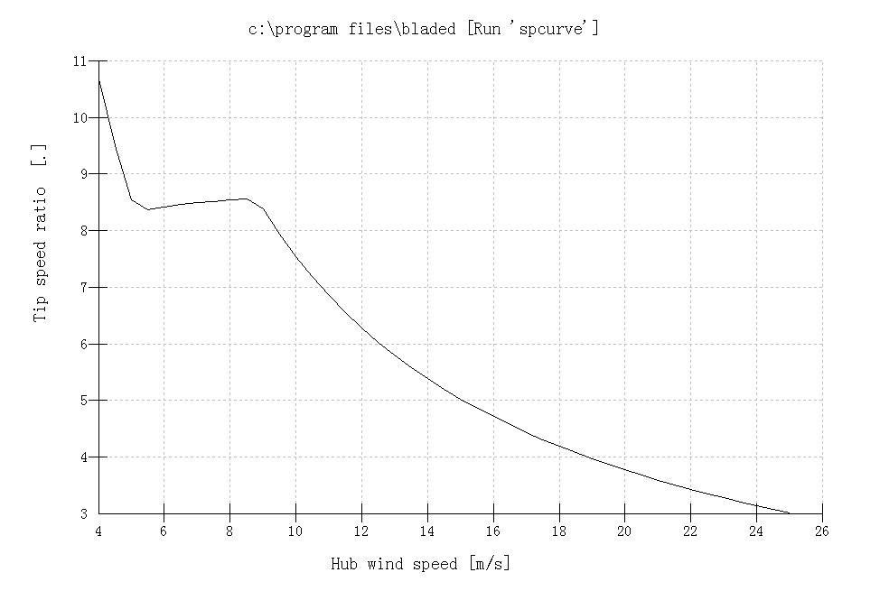

请教一下,从切入风速到切出风速,叶轮转速怎么变化?
看了bladed导出的下面两张图(一个是叶轮速度,一个是尖速比)
1. 那个叶轮风速风速的图是不是表示:从切入风速开始到额定风速,叶轮速度随风速增加,然后保持不变直至切出?
2.那个尖速比图中有一段很平,而这段刚好是叶轮速度变快的过程,这个是传说中的最佳尖速比吗(为达到最佳cp值)?不过为什么会上面波动呀,我一直以为是条直线。

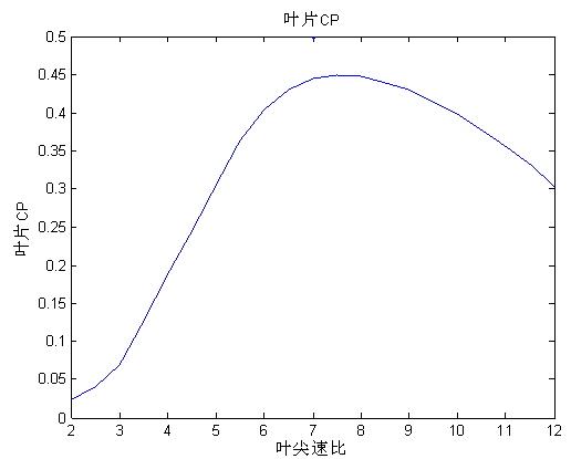

 楼主| 发表于 2011-9-16 09:26:08 | 显示全部楼层
网上找到的,在浆矩角一定时,cp值与尖速比曲线。看这图应该在7.5左右呀
