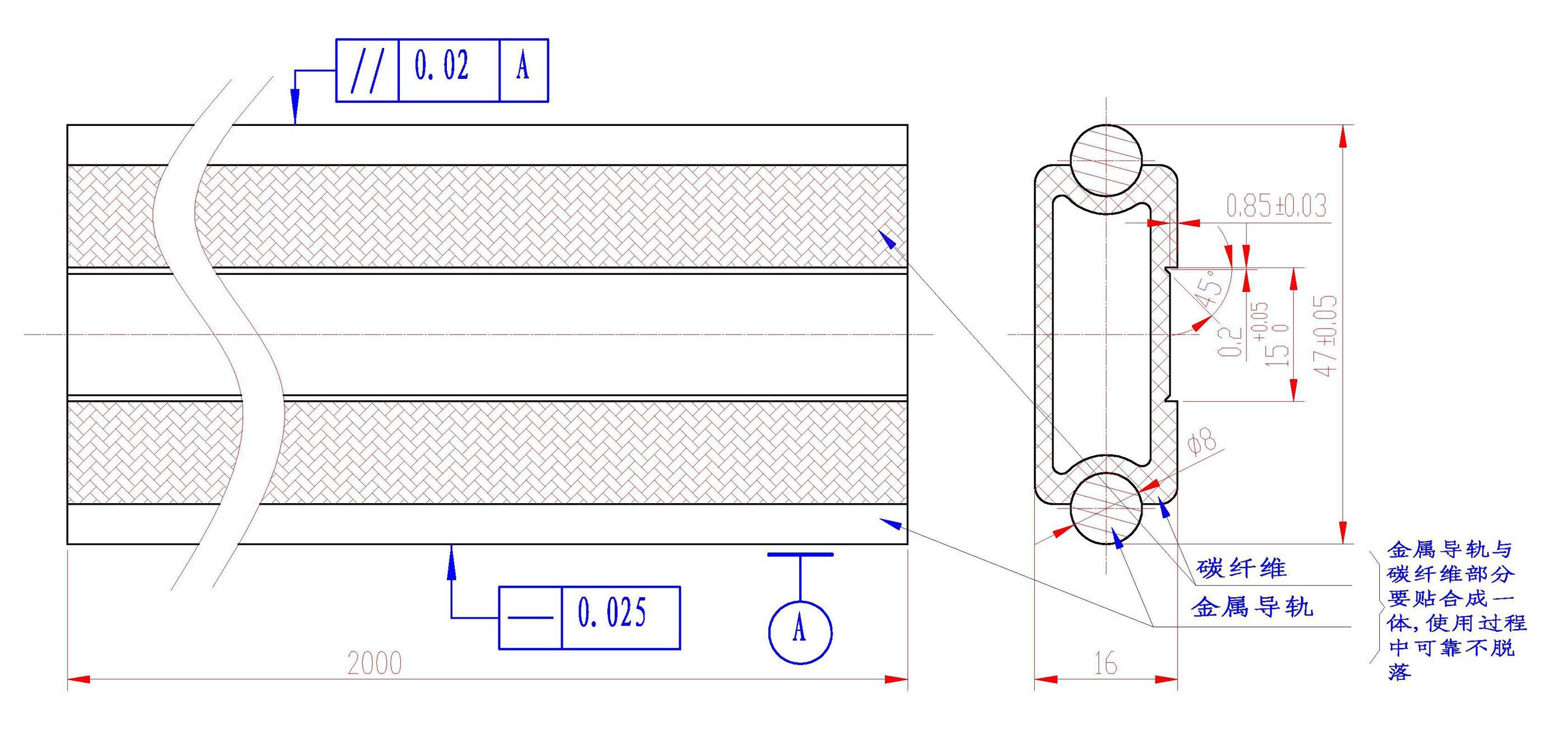

要求如图(点击放大)
 楼主| 发表于 2011-9-27 14:33:16 | 显示全部楼层
补充图片(点击放大)

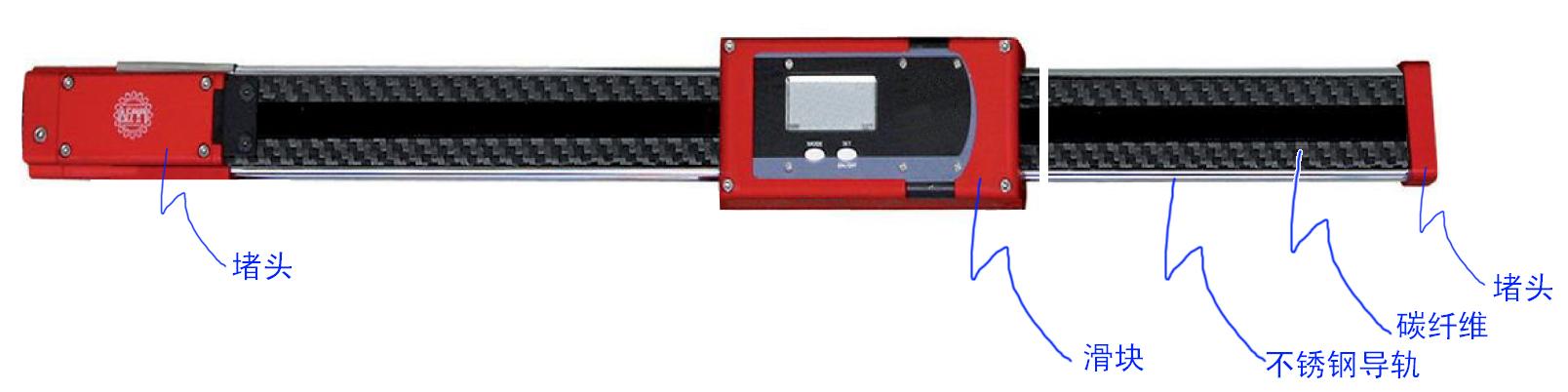

补充图片
零件图纸 (点击图片放大)
产品图片(点击图片放大)

导轨做成卡槽,碳纤维做成卡扣,碳纤维卡槽涂上结构胶,导轨沿长度方向插入碳纤维卡槽

这个工艺要求很高的,尤其是在导轨这种要求精度较高的东西里。多数是要受力的。
建议用预浸料一次成型。或者改变你现在的设计。
