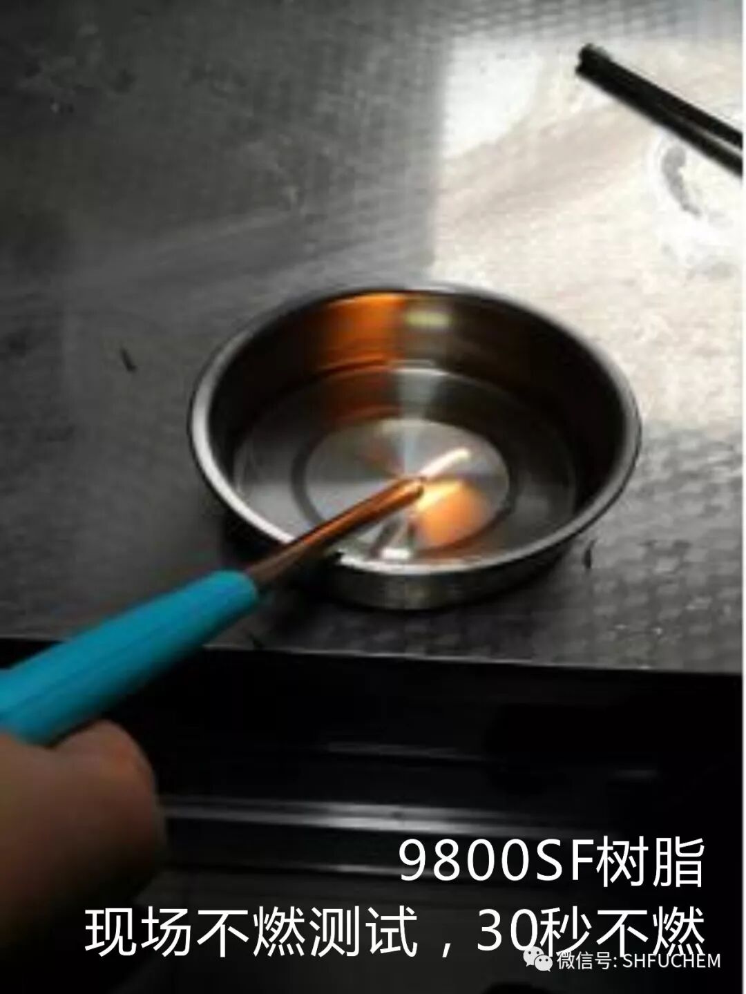

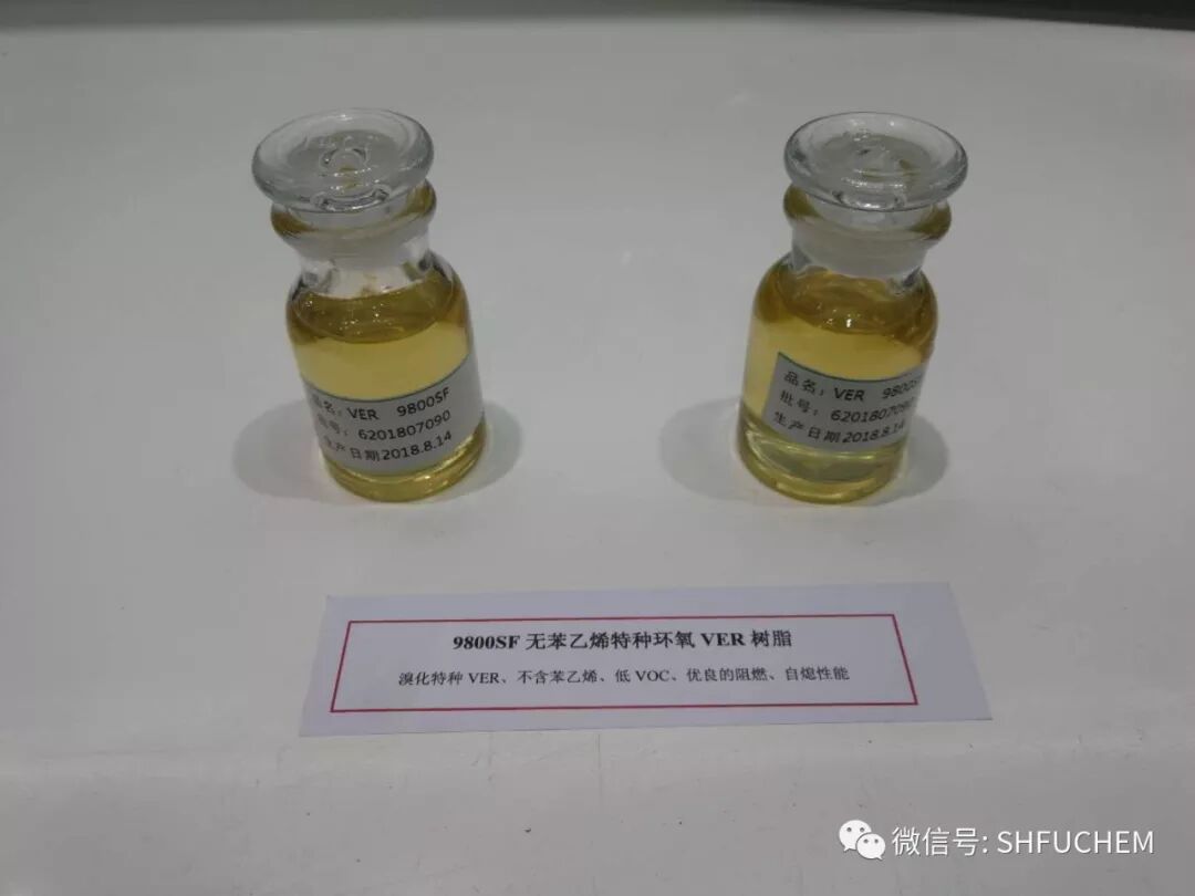

随着这几年FRP的性能的得到认可,但对材料阻燃性能的要求也越来越高,在某些特定领域,普通的阻燃等级已不能满足使用要求,同时国家和相关部门对环保的重视也上升到空前的高度,一系列环保政策相继出台,更加剧了对更高阻燃等级和环保性能树脂的研发和应用。其中上海富晨在无苯乙烯树脂技术的基础上,特别研发了难燃VER树脂FC9800SF,该产品是一款不含苯乙烯、无刺激性气味、低VOC的特种化学难燃型VER,除兼具常规阻燃VER的典型性能外,还具备优良的阻燃和自熄性能,耐化学和耐氧化性能突出,与玻纤有良好的相容性和机械性能,因为可广泛应用于:
