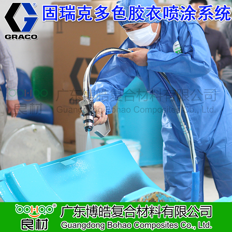

胶衣的施工方法不当会造成针孔的产生,喷涂胶衣比手刷胶衣产生针孔的几率小,主要是喷涂胶衣粘度低,喷涂施工厚度均匀,容易控制,比较有利于气泡的排出。

说到胶衣喷涂,就不得不提到固瑞克FRP喷涂设备!美国原装进口的固瑞克GRACO胶衣喷涂机设备, 有内混/外混单色/多色胶衣喷涂设备等多种型号规格、多功能,大品牌,有保障!
在使用胶衣喷涂设备进行胶衣喷涂时应该在模型表面脱模处理完成后及时进行,避免脱模层的污染,喷涂时应该在首遍的首层薄喷,每层之间间隔1~2分钟,这样以利于胶衣中的气泡排出。减少针孔产生。
