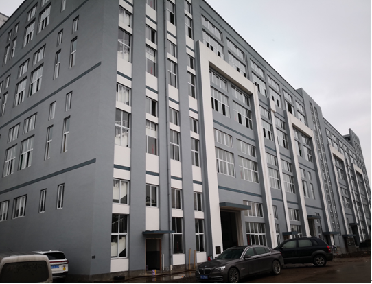

近年来,随着乙烯基树脂产品在化工、有色、电镀、电子等各行业不断深入,乙烯基树脂在各行业防腐地坪项目也在广泛应用,前段时间关于我司乙烯基自流平在某大型有色冶炼公司应用报道引起较强返响,不仅是将乙烯基自流平的再次应用呈现在众人眼前,也是对传统环氧自流平或乙烯基砂浆地坪的综合性能的提升。继《上海富晨乙烯基自流平应用报道》该篇将重点介绍乙烯基树脂在大型电镀车间防腐地坪又一可靠方案。
电镀工艺是利用电解的原理将导电体铺上一层金属的方法,在含有预镀金属的盐类溶液中,以被镀基体金属为阴极,通过电解作用,使镀液中预镀金属的阳离子在基体金属表面沉积出来,形成镀层的一种表面加工方法。目前,在生产中常用的镀液有四种:氰化镀锌、锌酸盐镀锌、氯化物镀锌和硫酸盐镀锌,根据主盐和其他成分的不同,又演化出众多镀液来。在电镀生产中所产生的电镀废水的水质复杂,成分不易控制,其中含有铬、镉、镍、铜、锌、金、银等重金属离子酸性溶液等,具有非常强的腐蚀性,容易对混凝土结构造成严重破坏,同时在生产过程中难免会有一些电镀液洒落,因此关于地坪及墙壁、水沟等设计一套可靠的防腐方案十分必要。
通过与浙江金华某电镀厂实业负责人关于车间腐蚀特性进行了探讨,并进行了长时间玻璃钢挂片的耐腐蚀性测试,确认树脂选型无误后,制定了一套有效可行的防腐方案,并得到有效验证,大大提高防腐地坪使用寿命。

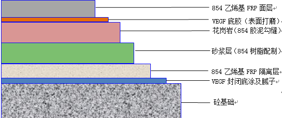

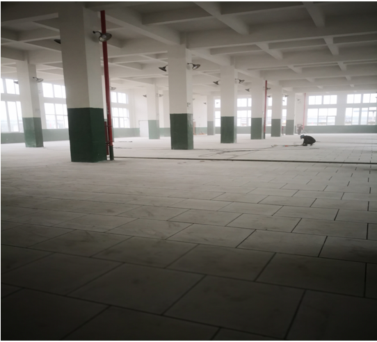

方案图示: QQ图片20190104131403.png
方案设计说明:
1.    底层选用VEGF封闭底胶,该产品具有良好的渗透性,保障上层与基础的粘结性。
2.    底部隔离层不仅起到最后防渗保护底线作用,也增强了上层的整体抗拉伸等力学性能。
3.    为保证整体防腐效果,砂浆层建议使用854乙烯基树脂配制。
4.    为保证地面的耐压、耐渗性能,可选择花岗岩铺层,并使用854乙烯基胶泥勾缝。
5.    VEGF底胶主要增强花岗岩和玻璃钢层的黏结性。
6.    854乙烯基面层再次增强防渗效果,并添加耐磨粉提高耐磨效果。
