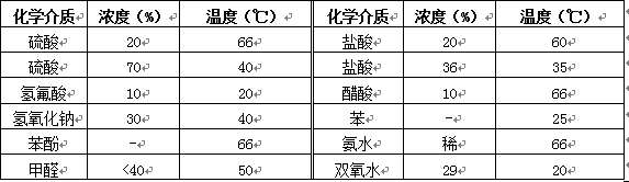

1)在常规的常温或室温防腐蚀施工工艺中,环氧树脂的固化体系一般情况下会采用胺类固化体系,其固化原理是利用胺基团上的活泼氢与环氧基反应而最后交联,形成三维网状结构,但这个交联结构很容易在酸性的介质作用下分解,导致三维交联结构的解体而引起防腐蚀的失效,所以胺类固化的环氧树脂的耐酸性是较差的,尤其在大于40℃或者更高的作用温度环境中;选用室温下固化环氧树脂的热变形温度(HDT)一般情况下较低,均在60-70℃之间,因此也不能耐更高的温度,推荐使用温度不能超过75℃;表2.1中列出了环氧树脂的耐腐蚀性能:
表2.1 环氧树脂耐介质的浓度和温度

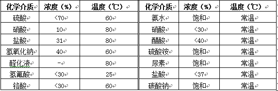

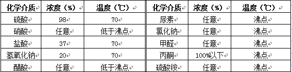

表2.3 902芳烃树脂耐介质的浓度和温度
另外我们推荐一种高性能的芳烃型树脂(902),这是一种特种不饱和聚酯树脂,含有较多的苯环结构,它在硫酸和硝酸的情况下的性能尤为突出,902树脂较常用的环氧树脂具有低毒、更好的工艺性的特点外,更具有与环氧树脂相比的低成本。

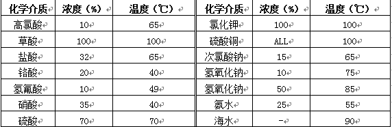

    但是在许多工业场合中,刚排放的污(废)水的腐蚀性能较强,温度较高(有的达120℃),或者固体粉粒的含量较高,如热轧车间的含酸废水(达到180℃);钛白粉生产中的含硫酸废水等更具有腐蚀性。在这种情况下,用玻璃钢衬里或者VEGF衬里就不能解决这种既要求耐高温耐腐蚀,又要求耐磨耗的情况,这种腐蚀条件下一般用耐酸块材砌筑的方式来解决。选用的耐腐蚀块材有耐酸砖、各类耐腐蚀石材(如花岗石、石英石等),这些耐腐蚀块材的基本成份是二氧化硅,具有优良的耐酸性能,同时由于结构致密,吸水率小,耐磨耗性好。表3.1中耐酸砖的部分耐腐蚀情况。
表3.1 耐酸砖的腐蚀性能

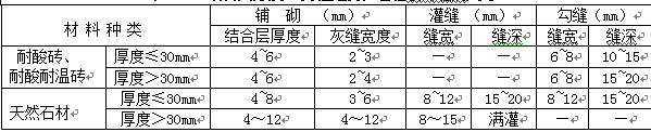

2>块材结合层厚度、灰缝宽度和灌缝或勾缝的尺寸,均应符合表3.2的规定。
3>块材在铺砌前先进行试排;铺砌时的顺序应由低往高,先地坑、地沟,后地面、踢脚板或墙裙。阴角处立面块材应压住平面块材,阳角处平面地材应盖住立面块材,块材铺砌不应出现十字通缝,多层块材不得出现叠缝。
            表3.2  结合层厚度、灰缝宽度和灌缝或匀缝的尺寸
