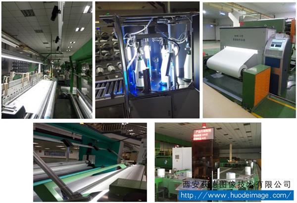

    搭建高速的图像处理平台,以满足高速的生产线在线检测。解决工业现场环境差,系统稳定性不好的问题。纺织厂的环境一般是高温,高湿,并且灰尘较多,但工业环境下的检测要求是24小时,365天不间断的工作。因此西安获德经过长期调研及现场经验,研发了能够满足纺织行业环境下的机器视觉检测硬件系统。

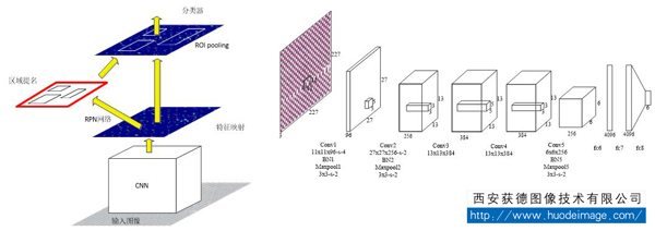

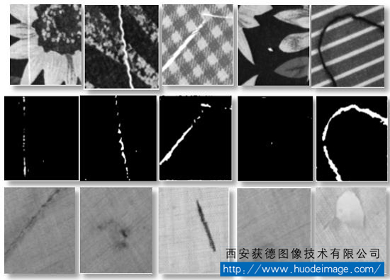

提出了基于Gabor -Gauss方法、背景分析法、多尺度小波方法作为联合疵点检测的方法库对纤维布表面进行疵点检测
    采用改进型的Gabor 滤波器组对织物的疵点进行检测,利用其对方向和尺度可调的特性,得到滤波器最优化的参数。在正常纹理图片的最优滤波基础上,进行高斯平滑,确定出正常织物图像的两个阈值门限,进而得到织物的二值图像,实现疵点检测。
西安获德首将神经网络的精髓深度学习引入玻璃纤维产品缺陷分类
    采用深度度学习训练软件框架Caffe/2+PyTorch对收集到的几十万种玻璃纤维织物疵点进行学习,优化参数,对各类缺陷分类正确率达到92%以上。
    采用卷积神经网络算法具备自主学习能力,通过在实际生产过程种不断积累的外观缺陷数据,不断提高算法识别精度。建立有效的外观缺陷数据库。
