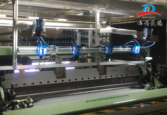

    西安获德通过现场实地考察及工艺了解,在帘子布织机上安装帘子布缺陷织机在线检测系统,可代替人工完成帘子布织造过程中的缺陷检测,达到质量管控的目的。
西安获德帘子布缺陷织机在线检测系统.jpg ​

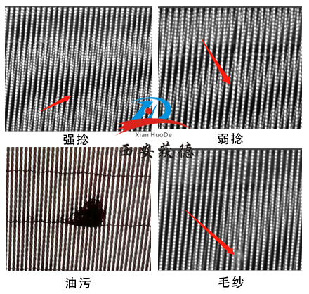

缺陷例图:
帘子布缺陷检测图.jpg ​
