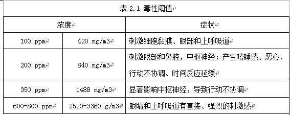

不饱和树脂中的一个重要的原材料是苯乙烯,苯乙烯在不饱和树脂中起着稀释和交联的双重作用,因此苯乙烯是不饱和树脂中用量最大的活性单体,通常占树脂质量的30%-50%。然而苯乙烯的常温蒸气压较高,易挥发。在玻璃钢成型过程中,特别是在手糊成型或喷射成型等开模成型工艺,苯乙烯因大量挥发,对环境造成污染,并对操作者的身体健康造成影响(见表2.1)。[5]为此欧美各国出台了相关法规以限制生产和使用中苯乙烯的挥发量。因此如何有效降低不饱和聚酯树脂体系中苯乙烯挥发量已引起了政府和社会公众的普遍关注。据资料显示在敞开作业环境中,有60m3/min的蛇形软管排风情况下,苯乙烯的会超过130ppm,所以在内衬改造过程中,在狭小封闭空间中会远远超过这个浓度。

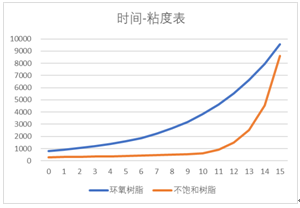

对苯树脂作为一种特种不饱和树脂(UPR),其固化机理是自由基反应(游离基加聚反应)引发不饱和双键固化,这是一种快速的连锁反应过程,在反应过程中,分子量会迅速增加,开成高聚物。所以树脂粘度在前期适用期内变化不明显(粘度较小),但在开始凝胶后,树脂粘度突然升高,同时在这加聚反应过程中,树脂会大量的放热,在内衬改造时,由于工程中一部分是在顶部施工,所以可能包括对于时间的操作性带来一定的难度,并受操作温度和天气的影响较大,同时大量的集中放热的会加剧VOC溶剂(苯乙烯)的挥发。
而环氧树脂,一般情况下采用显在型固化体系进行加成聚合或阴(阳)离子聚合,但不论采用何种固化系统,均是通过环氧基或促羟基的反应,逐步聚合交联成体型网状结构的,在这过程中,反应相对较平缓,放热不集中(相对平缓)。

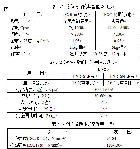

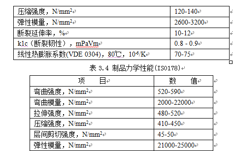

针对甲醇/乙醇汽油(生物油品)特性,我们对FXR-6特种环氧树脂进行研发改进,得到耐甲醇的高性能特种环氧树脂FXR-6N,该树脂为液态无溶剂型、双组分。
我们对FXR-6及6N的液体树脂及制成品进行测试,得出的液体树脂的典型值见表3.1、液体树脂的固化特性见表3.2、树脂浇铸体的室温典型值见表3.3、制成品力学性能见表3.4。

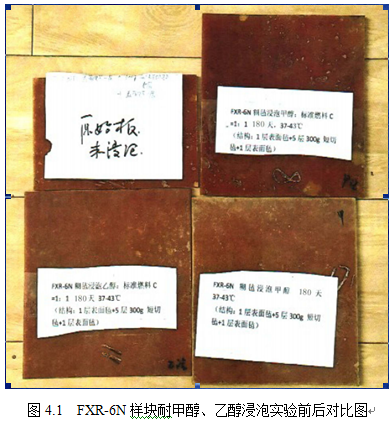

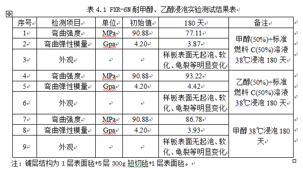

对高性能特种环氧树脂FXR-6N的制成品样块经后固化处理(60℃≥3h)后在相关的几种化学介质的浸泡测试,浸泡期间试验溶液温度保持在38℃,得到的测试结果见表4.1,测试的样块前后对比图见图4.1,检测依据为SH/T3177-2015《加油站用埋地玻璃纤维增强塑料双层油罐工程技术规范》。
表4.1 FXR-6N耐甲醇、乙醇浸泡实验测试结果表
