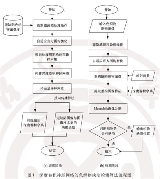

2、构建深度卷积神经网络,获取特征字典和映射函数
    缺陷检测过程包括训练阶段和检测阶段,其中算法的训练阶段是对无缺陷样本集进行卷积神经网络和径向基神经网络的构建,并利用反向传播算法进行参数调整与字典更新,从而获得深度卷积神经网络的卷积字典和映射函数。算法的检测阶段包括利用获取的映射函数对织物图像进行重构,并根据深度卷积字典提取重构图像的图像特征。
​ 深度卷积神经网络的色织物缺陷检测算法流程图_看图王.jpg ​

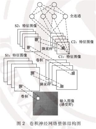

    卷积神经网络的整个结构如图2所示。其中输入图像作为输入层。自底而上,从输入层到S1是卷积过程,主要是增强原图像特征,降低噪声。
​ 卷积神经网络整体结构图.jpg ​
