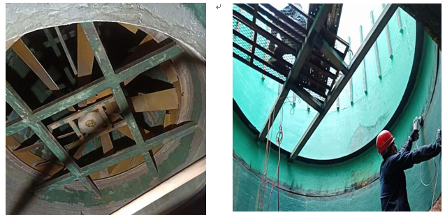

烟气从脱硫塔排出后经管道进入湿式电静电除尘装置,首先垂直向上通过下壳体,到达布置有导流板和均布板的中壳体,气流向上进取湿电阳极模块,到达上壳体,最终排出烟囱,通过数据查询,发现烟气最后通过烟囱的时候流速达到了22米/秒,经过数据分析,是由于风量流速过快,导致烟气在下壳体无法有效的散开,最后以20米/秒的速度冲出烟囱,将水分带出,所以就造成了烟囱雨。
在分析原因后,针对性的做出了方案,第一队烟气进行导流,在下壳体设置导流板,第二使用除雾器对水分进行截留,第三在盐城的根部和顶部设置旋流器回收水装置,整体思路是降低烟气流速,回收水后在做流体实验时考虑到阻力对设备、生产的影响,所以只进行了两步也就是第一步的烟气进行导流,和在烟囱的根部设置旋流器回收水装置。
众所周知上海富晨是专业从事特种高性能树脂、重防腐涂料等产品的厂家,其产品FUCHEM 854,FUCHEM890,FUCHEM 892K,以及VEGF等系列产品在烟气脱硫,各钢铁重防腐行业得到极为广泛的使用,与其合作的玻璃钢制造厂家也是涉及到化工,冶炼,化工,医药各行业,江苏鑫复特环保科技公司对尾排烟囱雨这块更是付诸心血,设计对应专用设备,并且取得对应技术专利。
